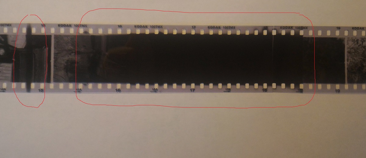

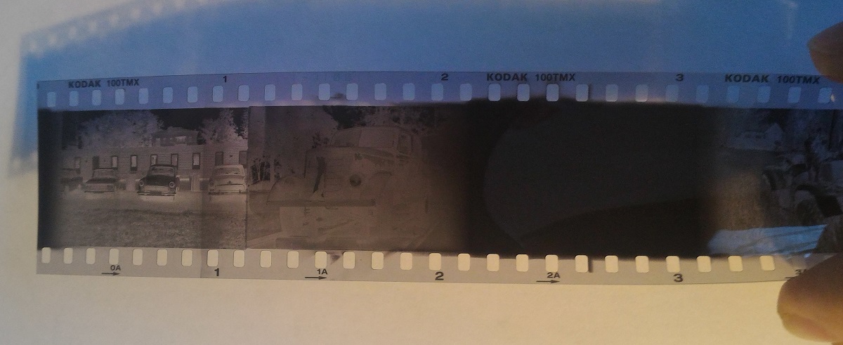

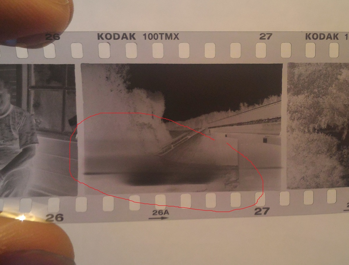

Несколько месяцев назад камеру к мастеру, отснял несколько пленок и проблем особо не замечал, кроме маленького межкадрового расстояния, но с этим можно было жить, а несколько дней назад насобирал букет проблем. Сам грешу либо на объектив (Юпитер-8 50го года с ушками) ибо стекло не особо свежее, хотя и выглядит на мой взгляд очень неплохо, линзы все чистые, сколов, царапин нет, но до меня, насколько я знаю, им давно не снимали, либо на отсутствие бумажек-прокладок внутри камеры. Снимал без бленды. В общем, хочу услышать ваше мнение по поводу возникновения проблем и возможных способах их решения.
Список проблем прилагается)
Комментарий к файлу: Наложение в самом начале пленки + засветы (смотри дальше), первые два кадра просто пришлось выкинуть, т.к. негативы были просто черные ровно внутри кадра, перфорация была чистая. Пленку заправлял в ванной комнате что бы не потерять ни одного кадра в начале. Потерял оба.

Комментарий к файлу: Засвет на несколько кадров, не понимаю, почему слева он начинается градиентом, а справа резко обрывается на кадре
3.jpg [ 180.37 КБ | Просмотров: 6775 ]
Комментарий к файлу: Два кадра с одинаковым дугообразным засветом, насколько я помню, снимал с одинаковыми параметрами, могу ошибаться, заметно, что засвет на втором кадре ярче

Комментарий к файлу: Непонятные засветы внизу кадра
6.jpg [ 295.18 КБ | Просмотров: 6775 ]

СообщениеДобавлено: 16 июн 2019, 19:45  Заголовок сообщения:
затвор норм работает? похоже на проблемы с ним
