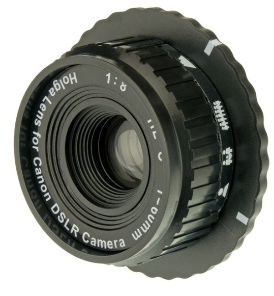

Есть "объектив" Хольга, он полностью из пластика:
Screenshot_1.jpg [ 58.8 КБ | Просмотров: 3201 ]
крутится ОЧЕНЬ трудно. Чем его смазать? С обычной СИ-180 лучше не стало

Cмазка тефлоновая (фторопластовая)?

Может ему смазка совсем не нужна? СИ-180 - гадкая вещь, никуда не годится. Использую термосмазку для лазерников SW-92SA (работает при очень высоких температурах, не расслаивается). И по металлу и по пластику и в контакте металл - пластик. В геликоидах ходит хорошо. Только на ней Ю-37А пошел "как по маслу", тогда как с СИ-180 было "как по рашпилю".

Спасибо, попробую SW-92SA
