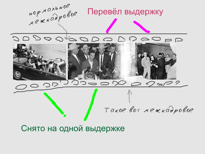

Выдержка.jpg [ 174.23 КБ | Просмотров: 5220 ]
Я ради этого в камеру полез. :|
Это не межкадровое, а не пойми что с работой затвора. Что Вы хотите от камеры в непонятном состоянии, да еще с драными шторами?
В такую камеру пленку ставить смысла не было, а обуждать её проблемы тем более. Вы уже вроде как лет четыреста на форуме.
Сделаете все как положено, проблемы уйдут.
Человек купил ФЭД 5 и при съемке без вспышки получил вот такие загадочные явления, со вспышкой их не было.
Разгадка оказалась проще.
