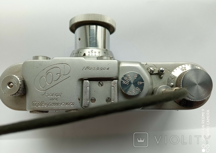

На Виолити заметил необычный ФЭД.
Покупать я его не планирую, но меня заинтриговали и смутили его кнопка спуска и дыра сзади. Дырка явно самопал, но для чего подобное надо?
Ну а спусковая кнопка выглядит как заводская - или это "удлинитель" чтобы подключить тросик на кнопку без резьбы?

СообщениеДобавлено: 07 окт 2021, 18:12  Заголовок сообщения:
Сообщения: 5625
дырка на прижимном столике
и смотровое окно в задней крышке :rock:
СообщениеДобавлено: 07 окт 2021, 18:22  Заголовок сообщения:
Сообщения: 1072
Про технологию задней подсветки для матриц слышали? Ну вот здесь то же самое, но для плёнки.
СообщениеДобавлено: 07 окт 2021, 20:13  Заголовок сообщения:
Сообщения: 21602
Для юстировки. Такое было на Leica.
СообщениеДобавлено: 07 окт 2021, 20:45  Заголовок сообщения:
А еще что за пимпа?
СообщениеДобавлено: 07 окт 2021, 21:13  Заголовок сообщения:
Сообщения: 21602
А еще что за пимпа?
Заглушка от этого отверстия, просто рядом положили :) Посмотрите на след от неё вокруг отверстия.
Кстати, отверстия были и на первых советских Leica- ФЭД и Пионер.
СообщениеДобавлено: 08 окт 2021, 10:40  Заголовок сообщения:
Сообщения: 1189
Судя по номеру, изначально аппарат не имел на спусковой кнопке гнезда для спускового тросика. Вот один из первых владельцев и соорудил вместо штатного ободка спусковой кнопки удлинитель под спусковой тросик. Видать, был неограниченный доступ к токарному станку.
За окошко в задней стенке для юстировки оптики выше уже написали.

СообщениеДобавлено: 01 янв 2022, 18:51  Заголовок сообщения:
Сообщения: 3027
Откуда: г.Николаев ул.Южная
Были такие тросики. Откручивается штатная деталь на резьбе со спусковой кнопки и прикручивается тросик с резьбой.
Есть у меня такие тросики на ранние Никоны. Подходят для Леек, ФЭДов с гладкой кнопкой.
