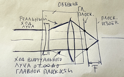

СообщениеДобавлено: 15 фев 2023, 16:23  Заголовок сообщения:
Сообщения: 436
Не нашел куда приткнуться с вопросом, пишу сюда.
Я вот тут чот понял, что плохо понимаю, что такое "фокусное расстояние".
Ну точнее как. Я конечно понимаю что это "узко-широко".
Также понимаю, что это расстояние от точки конвергенции до матрицы/пленки.
Ок.
На этой картинке все понятно.
Но есть такая характеристика, как рабочий отрезок. В моем понимании - это расстояние от байонета до матрицы/пленки.
Отлично.
На дальномерках рабочий отрезок 28.8. И если у тебя обьектив с небольшим фокусным расстоянием, ширик, то часто обьектив имеет хвост, по понятным причинам - фокусное расстояние близко или даже меньше рабочего отрезка, соответсвенно конструктив обьектива должен быть утоплен в камеру. Тут тоже все ясно.
А дальше вот интересно. У цифрозеркальных кенонов рабочий отрезок 44. Как получается, что для данных фотоаппаратов существуют ширики, и сверхширики с фокусным расстоянием 20? Там нельзя утопить часть обьектива в фотоаппарат, как будто это у тебя юпитер 11/руссар, у тебя там зеркало.
СообщениеДобавлено: 15 фев 2023, 18:02  Заголовок сообщения:
Сообщения: 9126
В зеркалках применяются ретрофокусные ширики, что позволяет избежать длинного хвоста.
Он представляет собой, грубо говоря, перевернутый телевик.
Вот тут вроде все доступно расписано. https://ru.wikipedia.org/wiki/Ретрофокусный_объектив

СообщениеДобавлено: 15 фев 2023, 23:16  Заголовок сообщения:
Сообщения: 1210
Фокусное расстояние - это расстояние от задней главной плоскости до плоскости изображения. Задняя главная плоскость - это воображаемая плоскость. Она может находиться как внутри объектива, так и снаружи, ее положение определяется оптической схемой. Связь фокусного расстояния с физическими параметрами объектива, такими как рабочий и задний отрезки зависит от конкретной схемы и конструкции. Есть еще один "виртуальный" параметр - положение выходного зрачка. Он тоже определяется конкретной схемой, нет какого-то общего правила.
В простейшем случае, лучи идут параллельно из точки на бесконечности (например звезды), достигают главной плоскости, и там начинают сходиться, пересекаясь в плоскости изображения, строя изображение точки в точке своего пересечения. Я нарисовал картинку с примерной схемой ретрофокусного объектива, у которого главная плоскость находится за последней линзой, надеюсь понятно, как это получается.
IMG20230215210805.jpg [ 83.84 КБ | Просмотров: 6536 ]
