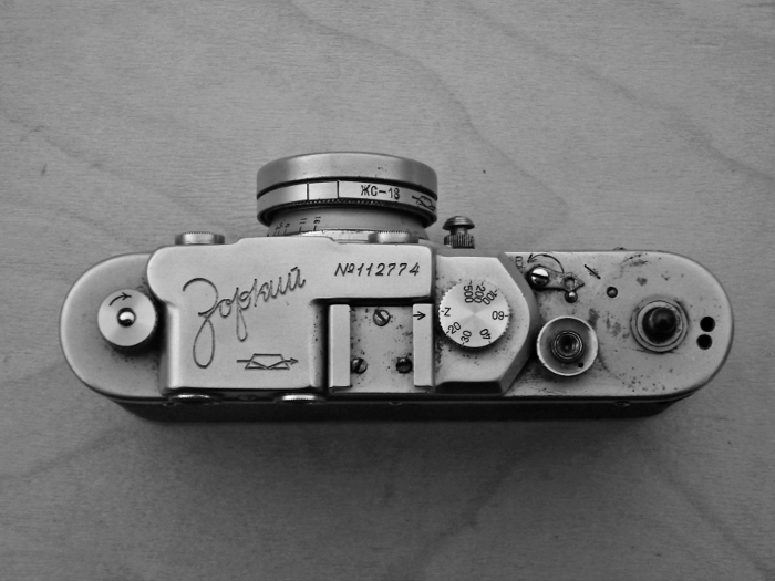

СообщениеДобавлено: 30 дек 2011, 17:55  Заголовок сообщения:
Зарегистрирован: 24 ноя 2011, 11:32
Сообщения: 101
Откуда: Tver
Здравствуйте вот постарался сделать несколько фото, может что подскажете.

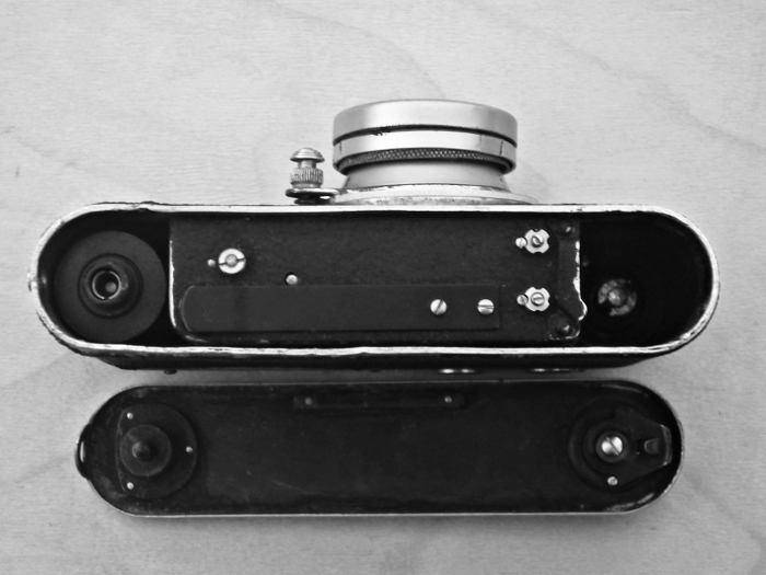

СообщениеДобавлено: 30 дек 2011, 17:57  Заголовок сообщения:
Сообщения: 101
Откуда: Tver
Вид снизу, заводную головку с заводным механизмом снял.

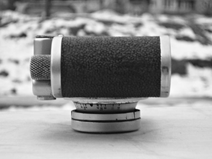

СообщениеДобавлено: 30 дек 2011, 17:58  Заголовок сообщения:
Сообщения: 101
Откуда: Tver
А здесь собственно вмятина видна.

СообщениеДобавлено: 30 дек 2011, 18:37  Заголовок сообщения:
Сообщения: 16615
Нормальный аппарат, отремонтировать и можно снимать. Вид спереди неплохо бы увидеть.

СообщениеДобавлено: 30 дек 2011, 19:49  Заголовок сообщения:
Сообщения: 16615
Думаю что да. Три вложения в сообщение, можно . Что то Вы там напутали с вложениями. Вмятина так плохо сфотографирована, что не видна степень повреждения. Если выгибать, то вероятно отвалится вулканит. Корпус с Зоркого 5 или Зоркого С не подойдет.
