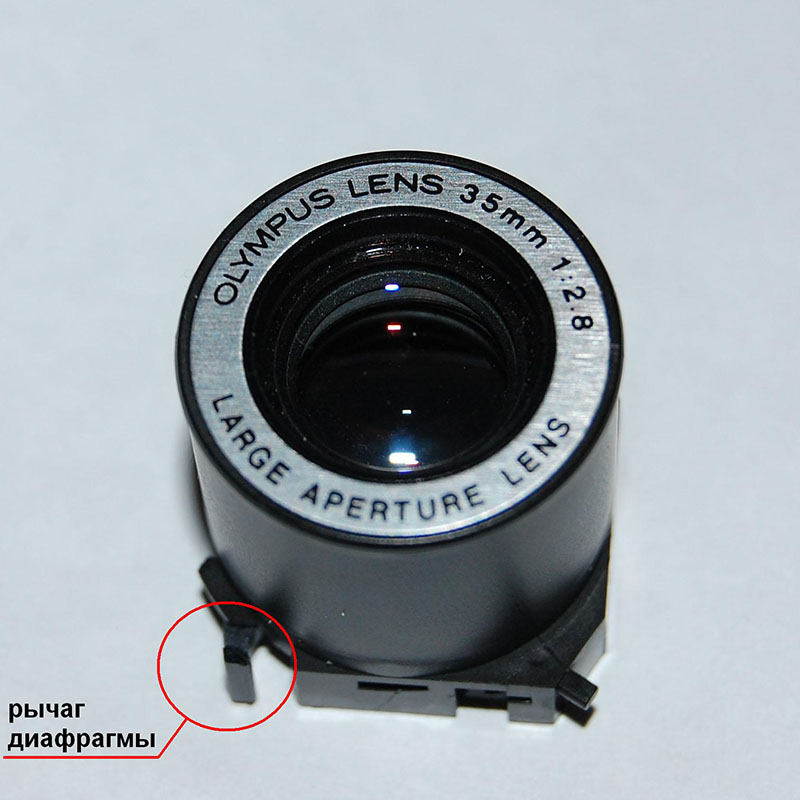

Недавно приехал трупик мьюшки, который я запланировал пустить на 35мм видоискатель.
Отделив видоискатель, вытащил и линзоблок.
Вот так он выглядит.
DSC_0440.JPG [ 98.09 КБ | Просмотров: 3412 ]
Теоретически, можно подрезать пластиковое основание, сделав узел цилиндрическим, выточить соответствующего диаметра переходник с резьбой(можно даже попробовать владить в корпус от индустара-26, например, там сразу есть геликоид) М39×1 со стороны камеры, вклеить туда этот цилиндр и воткнуть весь этот колхоз в нечто, что позволит проградуировать положения диафрагмы и вообще наладить всю систему. Цифровую беззеркалку, например.
Останется только выкрасить и выброситьпользоваться. :)

ребяты с сонинекса уже делали это практически - через точеную оправу Ю8:
http://www.sonynex.ru/index.php?showtopic=452

vorobaz, спасибо за статью.
Судя по фотографиям, корпус Ю8 существенно укоротили.
Интересно, если переделывать по такой схеме, можно ли будет пользоваться этим колхозом на нормальных аппаратах?

Вполне. Разметить шкалу расстояний , сделать поводок диафрагмы(там затвор-диафрагма). Объектив хороший.
