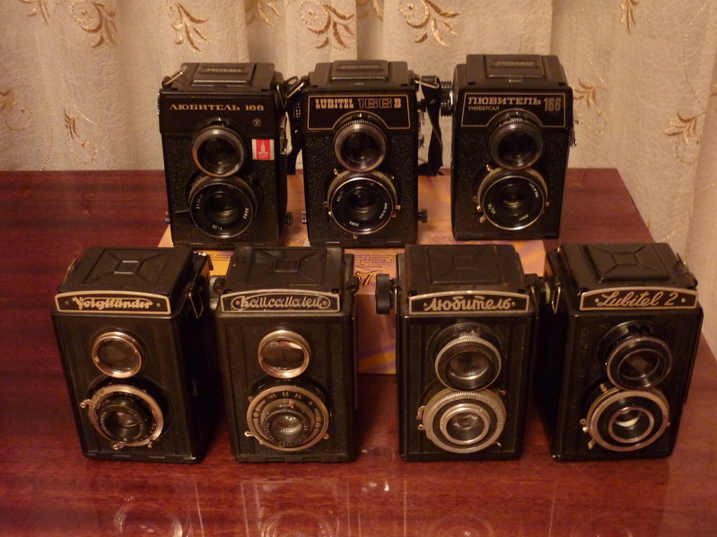

давно конечно не брал 166 в руки, но как я помню у него задняя линза крепится в оправе посредством пружинки в виде незамкнутого круга. В оправе есть желобок для нее. Это о многом говорит.
И о чём это говорит?
У меня точно так же крепятся линзы в L-ном FD-шном зуме фирмы кэнон, и так же крепились линзы в моём неттаре. Если кольцо не повело винтом, это один из лучших способов крепления линз - он не создаёт в них напряжения.
На старых Любителях так же. На многих довоенных немецких "гармошках" так-Неттар 515/2, Агфа...

сомневаюсь, Николай. Я такое встречал только в самых дешевых изделиях. Может быть если все сделать с немецкой тщательностью, то и хорошо будет. Но в Любителе совплан встречается с грошовой экономией и это по-моему сильно способствует тому, что полно народа у кого с Любителя мыло-мыльное получается.

ну не знаю, у меня их было немного, около десятка, в том числе и Неттар, и Агфа, все дешевые модели, нигде такого не видел

Ну, если флюоритовый зум Canon FD 4/80-200L и зум Canon FD 3,5/35-105 - это дешёвые изделия... Там другая засада. Второй из этих зумов я ремонтировал: эти кольца устанавливаются один раз. Когда их извлекают, их ведёт винтом и они перекашивают линзу. Поэтому мне пришлось рихтовать каждое из этих колец, а потом доводить плоскостность микронкой на шлифованной стальной плите.
А вот резьбовые кольца перекашивают линзу сплошь и рядом.
