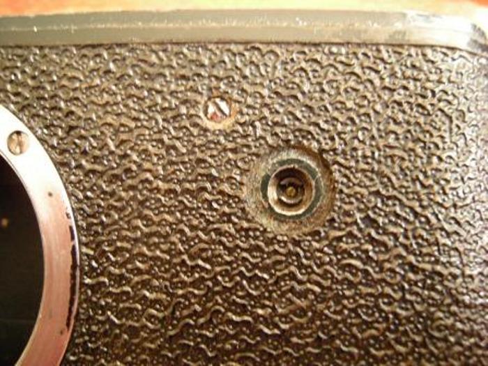

4. Отсутствует рычажок автоспуска, чем заменить или нужен только родной?
Комментарий к файлу: Отсутствующий рычажок автоспуска
DSCN4813.JPG [ 87.21 КБ | Просмотров: 3498 ]

Столик нужно искать от такой же камеры, точнее от ФЭД 2 близкого по номеру .
Автоспуск, высверливать винт или автоспуск заменить. Рычажки у всех камер одинаковые, винты разные с левой и правой резьбой. Кроме рычажка там нужно еще две детали.
Все остальное это как обычно, полная переборка камеры.
