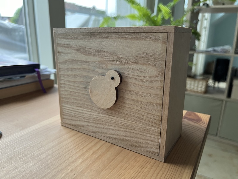

Здравствуйте, коллеги)
На досуге сварганил пинхол затвор на свою Мамиюфлекс)
В солнечный день, думаю будет интересно.)

СообщениеДобавлено: 26 янв 2023, 21:58  Заголовок сообщения:
Спасибо на добром слове коллега.
Затвор представляет из себя байонетную дощечку, 3д печать, с отверстием 10.
Сам "объектив" это кусок алюминевой банки из под лимонада. Отвестие сделал инсулиновой иглой, где то 0.45мм. Программа показала F число в районе 296.
Затвор- это подпружиненый кусок консервной банки.
С обратной стороны наклеена бархатная черная бумага.
И защитная накладка, от обложки папки для бумаг.
Все зачернено маркером и смесью акриловой краски с тонером для принтера.
Работает от тросика, который фиксируется в нажатом положении. Выдержка на фото с двором 4 минуты.
На досуге, если интересно, запилю видео ролик.

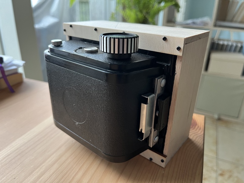

Да. Была кассета от Ракурса 6x7. Сделал к ней коробочку с «затвором» и вставил в кассету картонную маску под панораму.
Снимаю на узкую пленку с адаптерами 135->120.
IMG_2243.jpeg [ 147.89 КБ | Просмотров: 4372 ]
IMG_2244.jpeg [ 129.99 КБ | Просмотров: 4372 ]
