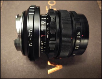

Про МИР1 не шучу, но не снял ни одного кадра - не поднялась рука. А у кого нибудь да поднимется.
MIR1_na_Leica.jpg [ 69.95 КБ | Просмотров: 4963 ]

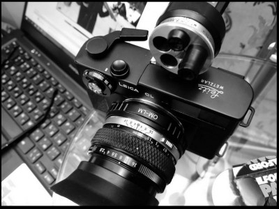

СообщениеДобавлено: 09 авг 2021, 15:25  Заголовок сообщения:
Сообщения: 8311
А вот вполне рабочий комплект, много радости принёс мне и драгоценным почитателям моего скромного таланта в ГКД.
Leica_s_adapterom_OM.jpg [ 60.48 КБ | Просмотров: 4961 ]
