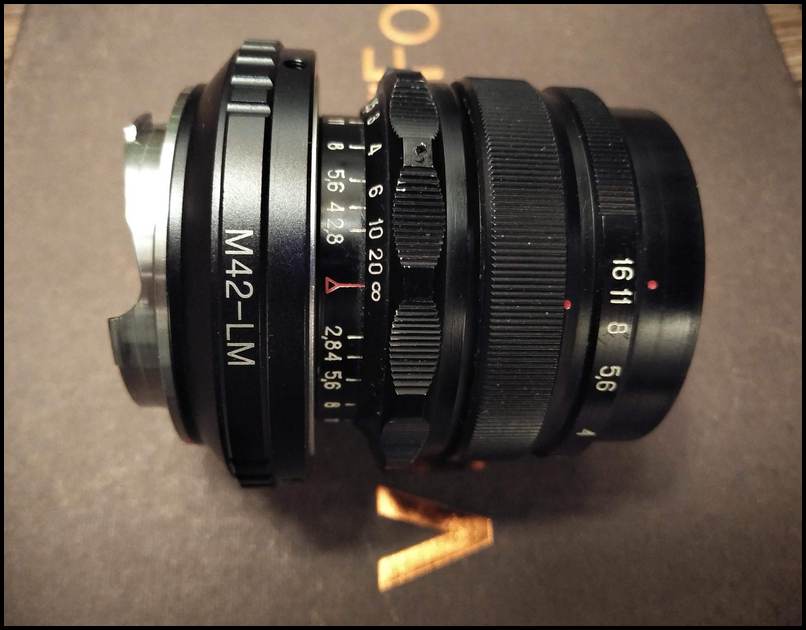

А вот вполне рабочий комплект, много радости принёс мне и драгоценным почитателям моего скромного таланта в ГКД.
Leica_s_adapterom_OM.jpg [ 60.48 КБ | Просмотров: 6332 ]
