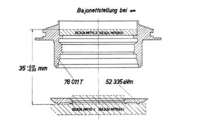

Величайшие советские допуски это вам не контакс. Они на Арсенале даже забили на рабочий отрезок.
Завод Арсенал решил не придерживаться исключительной точности рабочего отрезка объектива камеры, расстояния между торцом объектива и плоскостью фото-пленки. В фотоаппаратах Киев объектив практически всегда фокусируется чуть дальше (back focus, бекфокус), чем в спецификации Contax.
Это сделано для того, чтобы уменьшить точность рабочего отрезка объектива, т.е. увеличены технические допуски для совмещения объектива и камеры. Эти мелочи привели к базовой проблеме производства фотоаппаратов Киев.
По стандарту Zeiss расстояние между объективом и плоскостью пленки составляет 35мм +0,01мм/-0,03мм
Screenshot_12.jpg [ 32.42 КБ | Просмотров: 104 ]

Что то не замечал такое. На Киевах до 1972 года с завода и дальномер, и юстировка сделаны точно. Киева выпуском после 1972 года я как то особо и не изучал.
