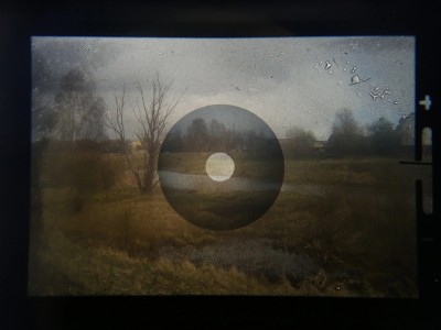

напомните пожалуйста на них экспонометр со средним положением стрелки при балансе? Мостовая схема? Если мост то ей без разницы напряжение питания т.к. при балансе ток через гальванометр не течет и напряжение на точность показаний не влияет.
https://samshit.narod.ru/Foto/equip/Pentax_SP_expo.jpg
вроде нашел схему Спотматика
СпотматикВидоискатель.jpg [ 218.44 КБ | Просмотров: 4736 ]
и видоискатель, стрелка посередине баланс
