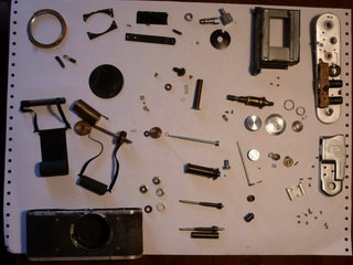

СообщениеДобавлено: 28 янв 2023, 19:23  Заголовок сообщения:
Сообщения: 1219
После ремонта похвалюсь результатами.
Не совсем закончил. Но затвор работает. Осталось привести в порядок корпус. Буду благодарен любым советам. Покрытие корпуса - как и у Зоркого первого.

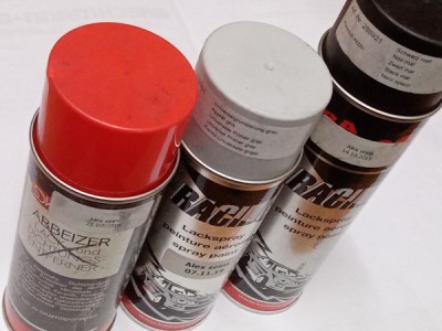

СообщениеДобавлено: 28 янв 2023, 21:32  Заголовок сообщения:
Сообщения: 5695
мы пользовали следующее...
по желанию заказчика, покрывали прозрачным лаком.
p.s. как по мне, так незачем накрашивать.
в оригинале много симпатичнее.

СообщениеДобавлено: 29 янв 2023, 08:29  Заголовок сообщения:
Сообщения: 16612
Если корпус местами потертый и это Вам не нравится, можно смочить ткань ацетоном и протереть корпус, получится более-менее равномерное распределение оригинального окраса.
Можно нанести краску тампоном из ткани с ватой внутри. В этом случае будет лучше видна фактура оклейки, чем если красить из баллончика.
СообщениеДобавлено: 29 янв 2023, 10:19  Заголовок сообщения:
Сообщения: 1219
Спасибо большое!
Есть на чем поэкспериментировать.
Но есть большая вероятность, что так и оставлю.

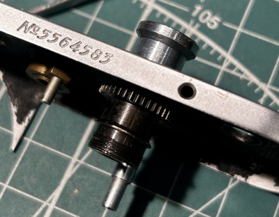

СообщениеДобавлено: 09 май 2023, 23:30  Заголовок сообщения:
Сообщения: 846
Откуда: Сакнт-Петербург
Уважаемые ЧКД, добрый вечер.
Подскажите, пожалуйста, в фотоаппарате Зоркий 3М шестеренка барабана с зубцами для содействия транспортировки пленки в катушку намотки пленки сопряжена с кнопкой спуска. Основа кнопки спуска с самой шестеренкой в данном аппарате могут быть разделены? Если да, то каким безопасным способом?
В области под зубцами шестеренки небольшой блокирующий винт, от того, что этот винт принял выкрученное состояние шестеренка откручиваться не начала.
Заранее благодарю за советы.

СообщениеДобавлено: 10 май 2023, 07:12  Заголовок сообщения:
Сообщения: 16612
Накрутите на свое место мерный барабан(катушку с зубчиками), её вообще не нужно было раскручивать(левая резьба). Выкрутите стопорный винт и придерживая за катушку с зубчиками откручивайте узел спусковой кнопки как обычно(правая резьба). Там точно такая же конструкция как на первом Зорком или первом ФЭД.
P1000382_новый размер.jpg [ 30.93 КБ | Просмотров: 3444 ]
Если при приложении некоторого усилия узел спусковой кнопки не раскрутится, то значит там испорчена резьба. Не следует тогда ничего раскручивать, так как резьбу нужно будет потом поправлять, для этого нужны метчик и лерка М5х0.5. Постарайтесь промыть все хорошо бензином в собраном виде и также в собранном виде заложить туда немного смазки, это вполне возможно и не в ущерб качеству ремонта.
СообщениеДобавлено: 11 май 2023, 11:26  Заголовок сообщения:
Сообщения: 846
Юрий Олегович, приветствую!
В очередной раз выручаете, спасибо большое!
После вымачивания в бензине в районе суток получилось выкрутить основание кнопки от шестеренки с мерным барабаном. В этой же банке, с наглухо не подвижным шестеренками, отмокал и в итоге ожил замедлитель.
© Вот что бензин животворящий делает!
С уважением, Мясоед.
