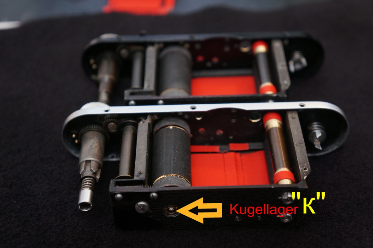

шторы
DSC04583.JPG [ 441.71 КБ | Просмотров: 7237 ]
