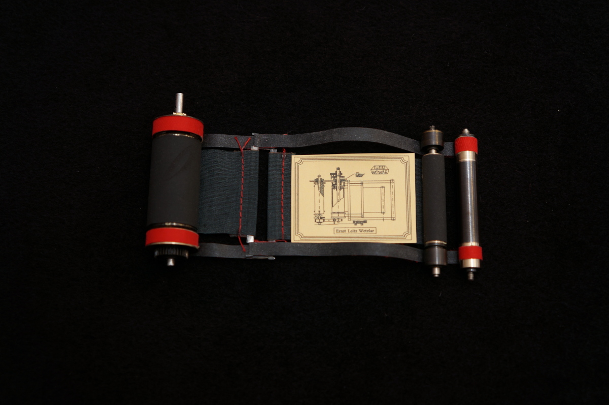

шторы
DSC04583.JPG [ 441.71 КБ | Просмотров: 6766 ]

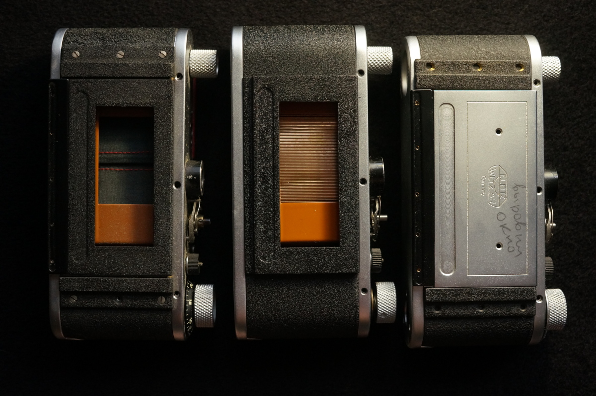

СообщениеДобавлено: 18 авг 2019, 22:53  Заголовок сообщения:
Зарегистрирован: 25 июн 2019, 13:14
Сообщения: 14
шторы
64956704_438161393439148_4091152015265103872_o.jpg [ 276.52 КБ | Просмотров: 6764 ]

СообщениеДобавлено: 19 авг 2019, 08:34  Заголовок сообщения:
Сообщения: 1688
Многоуважаемый Вадик. А пояснять свои шторные фотосессии текстом затруднительно? Всем ЧКД нужно мобилизовывать все свои экстрасенсорные способности, дабы проникнуться Ихней чудодейственной силой? Тридцать лет потратили на самосовершенствование и написать в сообщении два-три предложения уже нет сил?
СообщениеДобавлено: 19 авг 2019, 08:59  Заголовок сообщения:
Сообщения: 292
Откуда: Хабаровск
Ну может это такой специфичный подход к рекламе, предохраняющий от огромного наплыва клиентов, ведь только самые упорные смогут понять что именно рекламируется
