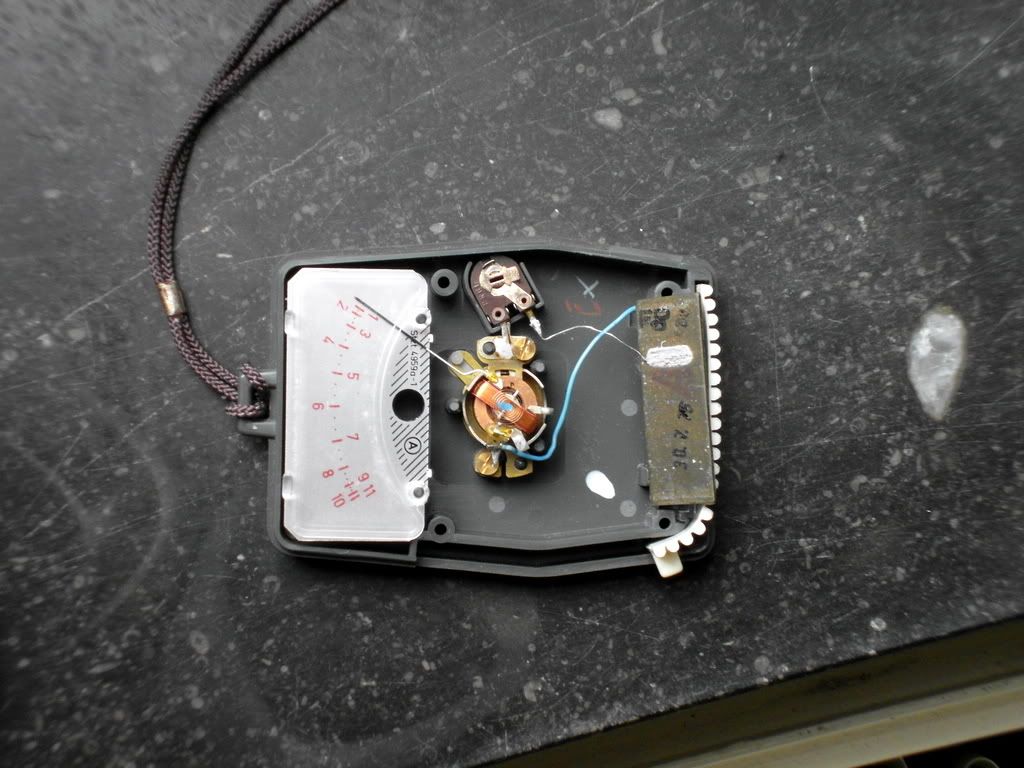

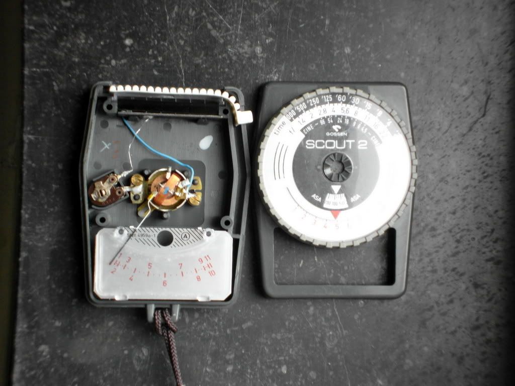

Возвращаюсь к восстановлению селеновых экспонометров. По ошибке купил такой Scout 2 как нерабочий, ну думал заменю батарейку и готово, а он оказался селеновый:(
Осмотр показал, что если поднести вплотную к лампе дневного света, то стрелка доходит до 4 (максимум 11, 9 соответсвует безоблачному полдню)
На подстроечный резистор, тот что слева, практически не реагирует (он меняется от 1.5 до 4 кОм). Если просто закоротить этот резистор, то тоже практически нет реакции. Но есть небольшая надежда, что что-то не в порядке с подсоединением проводов к самому селену:
какое-то оно уж больно опухшее (картинки кликаются). Может случится чудо, что если переприпоять, то все оживет? Или датчик таки плох?

Возвращаюсь к восстановлению селеновых экспонометров. По ошибке купил такой Scout 2 как нерабочий, ну думал заменю батарейку и готово, а он оказался себеновый:(
визуально датчик напоминает тот, который использовался в дешевых английских зеркалках с несъемным объективом, бренд запамятовал, они на ибеях копейки стоят, а датчик вероятность высокая что живым окажется, можно попробовать перекинуть.
Глянул у англичан, что-то ничего не нашел, а название таких камер не подскажите, а то без названия совсем плохо.
Я почему про контакт на датчике спросил? По идее, тут можно применить закон Ома:
ЭДС = Ток*(внутреннее сопротивление + внешнее сопротивление). На стрелку действует Ток, и если внутреннее сопротивление намного больше внешнего, то Ток почти не будет зависить от внешнего, то есть от подстроечного резистора. А внутренее сопротивление включает в себя и сопротивление контактов на датчике.
Или это все лажа?
http://cgi.ebay.co.uk/1960s-Kowa-model- ... 1c1cbac005
http://cgi.ebay.co.uk/KOWA-H-CAMERA-KOW ... 27bc2b8d33
сопротивление нагрузки еще
Это понятно, но должен же экспонометр как-то реагировать на подстроечный резистор, хотя бы в пределах полступени?

Сообщения: 10824
Очень даже реагирует.
Так и я об этом. А раз не реагирует, то, как я понимаю, в цепи есть большое паразитное сопротивление. Это или сам селен (если такое возможно), или контакты - на мой взгляд, они подозрительно выглядят, правда, я не знаю, как они должны выглядеть

Сообщения: 4740
если вырабатывается ЭДС=0 то абсолютно неважно какое сопротивление в цепи, стрелка отклонятся не будет.

Сообщения: 10824
Это конечно, если ЭДС = 0, то и говорить не о чем. Но стрелка все-таки отклоняется до 4-ки. И если при таком освещении крутить подстройку, то, как я понимаю, и стрелка должна реагировать. Ей же все равно, хоть вообще подстроечное сопротивление убери.

Сообщения: 4740
вполне вероятно что при уменьшении внешнего сопротивления нагрузки динамически увеличивается внутреннее - полупроводники могут быть нелинейными :) , соответственно реакции стрелки на крутилку никакой - типа версия :)
