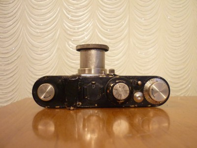

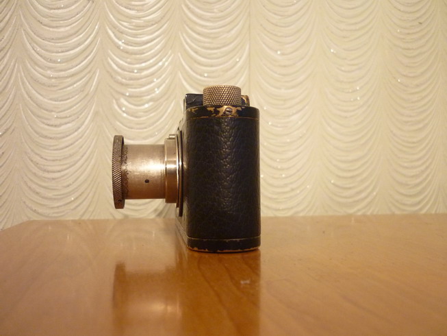

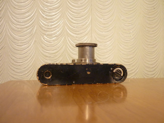

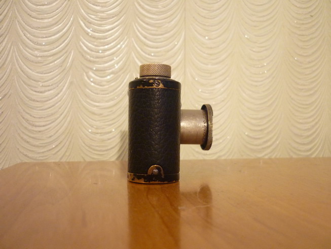

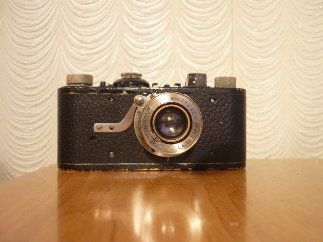

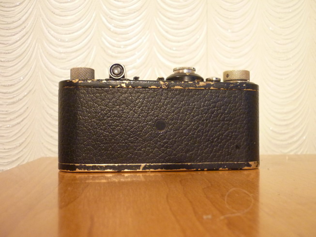

Итак первая Leica. № 7750. Год выпуска 1928. Не особо изношенная. Для начала фото в фас,профиль и так далее. Аппарат подкрашен не заводской краской, удалять ее мне не было нужно
P1130711_resize.JPG [ 93.75 КБ | Просмотров: 5297 ]
P1130712_resize.JPG [ 90.14 КБ | Просмотров: 5297 ]
P1130713_resize.JPG [ 94.74 КБ | Просмотров: 5297 ]
СообщениеДобавлено: 26 дек 2011, 22:07  Заголовок сообщения:
Сообщения: 16606
P1130714_resize.JPG [ 79.08 КБ | Просмотров: 5296 ]
P1130715_resize.JPG [ 77.84 КБ | Просмотров: 5296 ]
P1130716_resize.JPG [ 88.23 КБ | Просмотров: 5296 ]

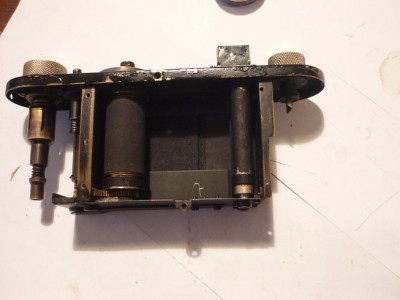

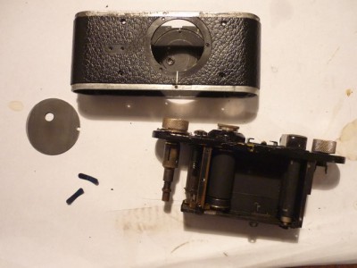

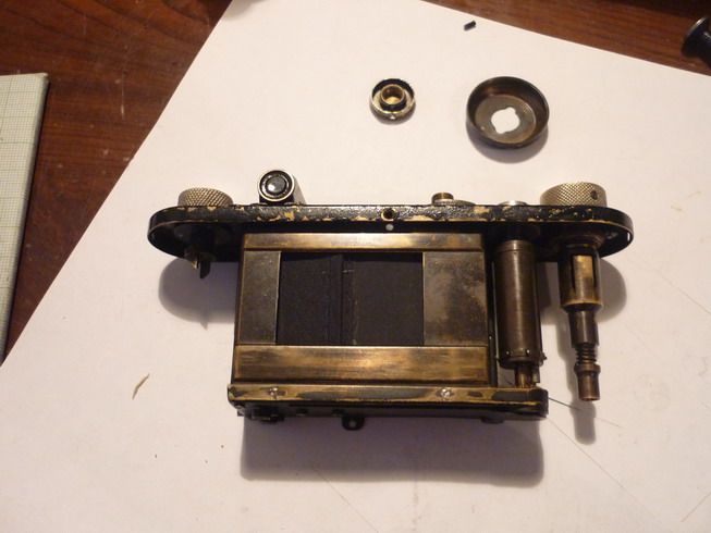

Рабираем и обращаем внимаиние на интересное, то что может оказать помощь в определении аутентичности.
Обклейка очень порадосала тем, что не отвалилась при выкручивании винтов крепящих корпус затвора к корпусу камеры. Винты вкручиваются через корпус камеры в корпус затвора, как на ФЭД или Зорком с № до 100 000. На Leica III, с одной стороны корпуса уже ставилась металлическая планочка. На Leica II, не помню была ли планочка или нет.
P1130614_resize.JPG [ 88.89 КБ | Просмотров: 5291 ]
P1130617_resize.JPG [ 60.56 КБ | Просмотров: 5291 ]

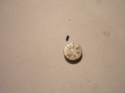

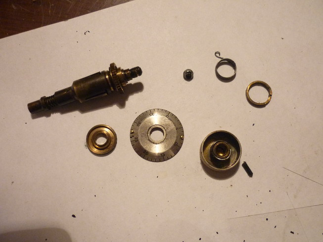

Головка выдержек, пустотелая в середине, очень умно сделано, при износе камеры и расположении поводка муфты не по центру тормозной защелки массивность головки выдержек играет очень немаловажную роль. Не буду много писать в общем не работает "В". Особенно это проявляется на первых ФЭД 2, там большая и массивная головка выдержек.
P1130618_resize.JPG [ 58.83 КБ | Просмотров: 5287 ]
P1130619_resize.JPG [ 62.11 КБ | Просмотров: 5287 ]

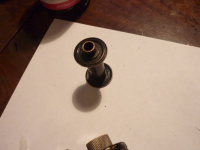

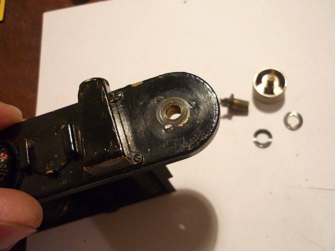

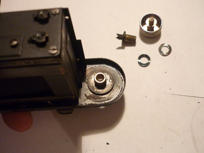

Вот такой вот узел обратной перемотки. Пружины нет, Большего диаметра головка обратной перемотки и пружинные шайбы. Узел крепится к плато на винтах.
P1130622_resize.JPG [ 72.22 КБ | Просмотров: 5287 ]
P1130624_resize.JPG [ 69.85 КБ | Просмотров: 5287 ]
P1130630_resize.JPG [ 72.35 КБ | Просмотров: 5286 ]

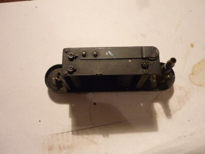

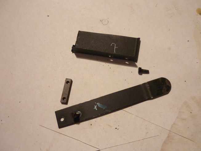

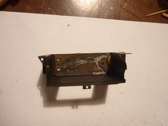

Корпус затвора. Состоит из штампованных пластин, скрепленных винтами. Планка, в которую вручиваются винты крепления плоской пружины, не округлая, а просто прямоугольник.
Один раз мне попалась Leica III А, в которой были сорваны резьбы в пластинах корпуса. Корпус вихлялся во все стороны.
Сами понимаете какая там надежность, все перекашивалось, бывает морочишься пока это корпус станет на место, на этой Leica это проявлялось так, собираешь затвор аппарата, все прекрасно. Одеваешь корпус, начинает заедать первая штора один раз из 10-20, радости мало.
Разбираешь снова.
Даже на первых ФЭД, уже стояли заклепки, потом начали делать литые корпуса. Намного удобнее собирать и надежнее.
P1130628_resize.JPG [ 68.19 КБ | Просмотров: 5282 ]
Вроде как оловом припаяны накладные детали к дну корпуса затвора, но я особо не ковырял.
P1130636_resize.JPG [ 69.99 КБ | Просмотров: 5282 ]
P1130637_resize.JPG [ 71.75 КБ | Просмотров: 5282 ]
Последний раз редактировалось Товарищ Михельсон 26 дек 2011, 23:22, всего редактировалось 1 раз.

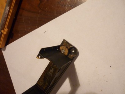

Приемный узел, все тоже самое, ну чуть отличается деталь с шестеренкой.
P1130638_resize.JPG [ 72.94 КБ | Просмотров: 5280 ]

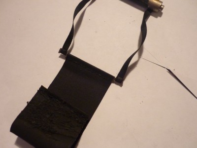

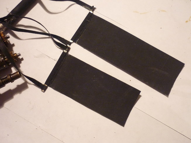

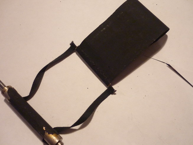

Шторки. Тут интересно или по крайней мере отлично от привычных Зорких ФЭД
Первое, тесемки. Какая прелесть, такие прочные, что кажется вечные. Обратите внимание как приклеены тесемки, да и шторы тоже. Место приклеивания не по всей поверхности гильзы или барабана, а процентов так 25. Видимо приклеивали, а потом окончательно ровняли уже на собранном затворе. Не знаю какой там был клей, но ацетоном не отмывается, приходится скоблить. Слой очень тонкий, тоньше шеллачного и очень прочный даже после 85 лет.
Загибы шторной ткани и тесемок вокруг борок очень маленькие, это потом уже они стали 8мм, а на этой камере 5 мм, в притык.
Гильзы и барабан не латунные, белого цвета, гильза покрашена матовой черной краской, даже видимо в ручную, кисточкой.
P1130643_resize.JPG [ 65.79 КБ | Просмотров: 5276 ]
P1130644_resize.JPG [ 65.7 КБ | Просмотров: 5276 ]
Загибы ткани маленькие, пришлось и мне такие делать.
P1130648_resize.JPG [ 76.88 КБ | Просмотров: 5269 ]
Последний раз редактировалось Товарищ Михельсон 26 дек 2011, 23:08, всего редактировалось 1 раз.

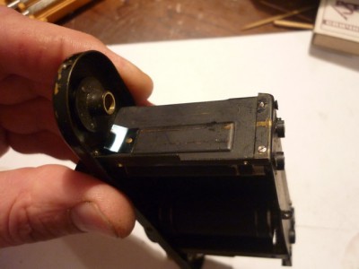

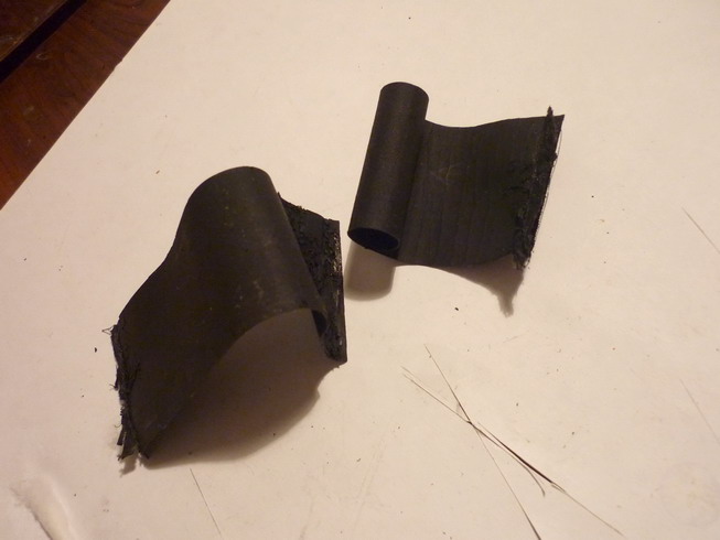

Шторы.
На всех попадавшихся мне Leica I-III, за исключением тех что бывали в ремонте и лязгали криво пристроенными Зенитовскими шторами, шторы приклеены ассиметрично. То есть первая штора клеилась резиной к гильзе, тканью к пленке . Вторая штора резиной к пленке, клеилась тканью к барабану. Затвор спущен солнечные лучи попадают на вторую штору, то есть на шелк. Какая никакая защита от прогорания резины.
P1130662_resize.jpg [ 60.72 КБ | Просмотров: 5273 ]
P1130654_resize.JPG [ 80.62 КБ | Просмотров: 5273 ]
P1130657_resize.JPG [ 71.38 КБ | Просмотров: 5273 ]

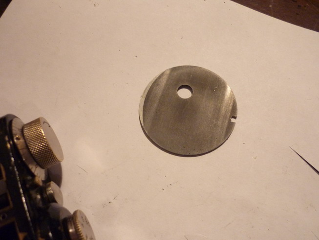

Прижимной столик. Вроде "родной", смущает то что белый и паз под винт какой то "рукодельный", как надфилем.
P1130663_resize.JPG [ 65.07 КБ | Просмотров: 5269 ]
P1130664_resize.JPG [ 70.06 КБ | Просмотров: 5269 ]

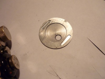

СообщениеДобавлено: 26 дек 2011, 23:17  Заголовок сообщения:
Сообщения: 16606

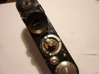

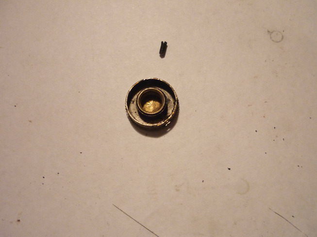

Вот что под отвинчивающейся как обычная крышка, чашечкой прикрывающей механизм переключения выдержек.
Хлипкая пружина тормозной защелки, от ее изгиба зависит работа камеры. Чуть отогнул в сторону и все, не давит на тормозную защелку в нужном направлении.На ранних Зорких тоже самое, потом наверное учли, а может наконец таки кончилась тонкая проволока и осталась в палец толщиной, заменили и все стало хорошо.
P1130633_resize.JPG [ 75.35 КБ | Просмотров: 5263 ]
Родная катушка. Внутренняя часть не вытаскивается.
P1130665_resize.JPG [ 69.1 КБ | Просмотров: 5263 ]
P1130666_resize.JPG [ 70.48 КБ | Просмотров: 5263 ]

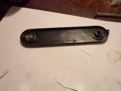

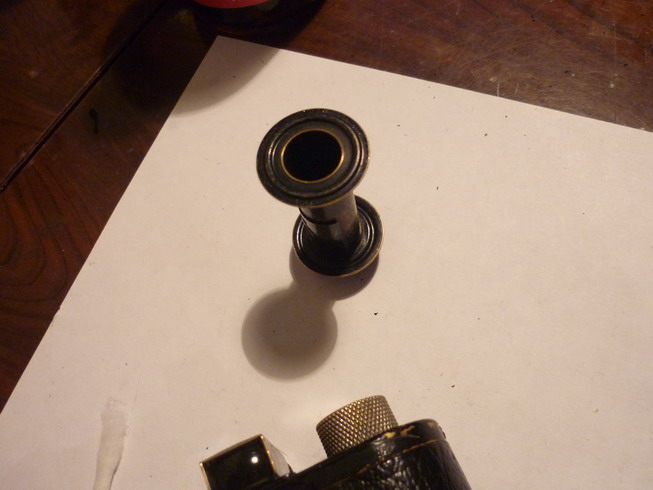

Нижняя крышка, с такой фигурной защелкой. Не похожая на другие Leica спусковая кнопка. Чтобы почистить видоискатель нужно открутить задний глазок. Больше ничего особенного нет.
P1130668_resize.JPG [ 69.96 КБ | Просмотров: 5259 ]
