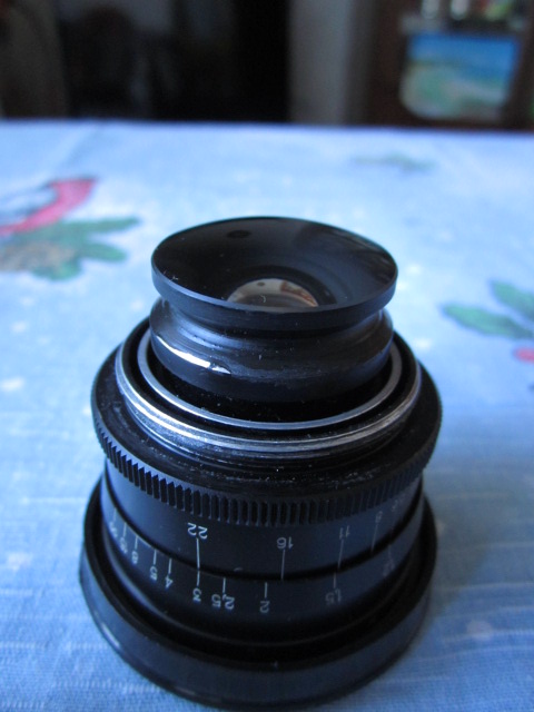

СообщениеДобавлено: 03 мар 2014, 10:54  Заголовок сообщения:
Сообщения: 10150
Здравствуйте, товарищи!
Первый вопрос про протиру на заднем элементе (оправе). Это попытка сонинэксить? Замазывать чем-то надо (беспокоюсь про коррозию)?
Второй про юстировку. Фокусируется сильно ближе. Чувствую, внутри полный комплект прокладок и надо толстую вынимать. Думал, как на киевском: отвернул задний блок, пытаюсь за "воронку" диафрагм выкрутить передний - шиш! Какой там болт опять надо искать? Покажите, пожалуйста.
ЛЗОС 86г.

СообщениеДобавлено: 03 мар 2014, 14:06  Заголовок сообщения:
Сообщения: 186
Откуда: Россия Брянск
ЛЗОС 86г.
З.Ы.: всегда думал, задний блок - сплошная склейка линз + краска. Оказывается и металла там достаточно.
Возиться с ним не вижу смысла проще купить новый тем более в чёрном корпусе не такие дорогие.
СообщениеДобавлено: 03 мар 2014, 16:17  Заголовок сообщения:
Сообщения: 10150
??? Он работает, только фокус не там. Протира на металлической части.
Почитал про разборку КМЗшного - там как в киевском. А на моём не хочет откручиваться перед. Звериных усилий не прилагал - боюсь испортить привод диафрагмы.
СообщениеДобавлено: 03 мар 2014, 17:45  Заголовок сообщения:
Сообщения: 16589
Фиксирующего винта на "черных' объективах по-моему нет. Я точно не скажу ибо разбираю и все тут, не запоминаю. Есть винт так есть, нет так нет. Выкручивают линзоблок за наружные шлицы кольца вокруг передней линзы, но чаще всего они откручиваются и так, за оправу. Закручены туго.
Как правило Ю-12 отъюстированы не точно. Обычно при расстоянии до мишени 1м, максимальная резкость при показаниях на шкале 1.05-1.1 м и соответственно нужно уменьшать рабочий отрезок на 0.05 или 0.1 мм заменив или уменьшив юстировочные кольца.
СообщениеДобавлено: 05 мар 2014, 16:55  Заголовок сообщения:
Сообщения: 10150
Внутри была одна толстая прокладка, которую я хотел убирать. Вместо неё не знаю что и положить. Из картона можно 2-3 кружочка туда?
Есть какая-то стандартная толщина прокладки, т.е. для стандартно отъюстированной камеры?
СообщениеДобавлено: 05 мар 2014, 17:40  Заголовок сообщения:
Сообщения: 14125
С такой толстой ж...пой этот объектив толком не влезал даже в наш ФЭД-2. Тоже часть краски сошло, прежде чем тов. Михельсон объяснил как надо камеру пассатижами под эту хрень...
Цветные металлы не корродируют.
СообщениеДобавлено: 05 мар 2014, 18:11  Заголовок сообщения:
Сообщения: 16589
Нэт!
Вы сколько лет на форуме, чтобы задавать такие вопросы?
СообщениеДобавлено: 06 мар 2014, 04:51  Заголовок сообщения:
Сообщения: 10150
Спасибо.
Это Вы к чему? :| У Юстировки объектива какая цель - исправить криворукость сборщиков камеры или исправить криворукость токарей, делавших оправу объектива? Если второе, то вопрос про стандартную прокладку отпадает.
