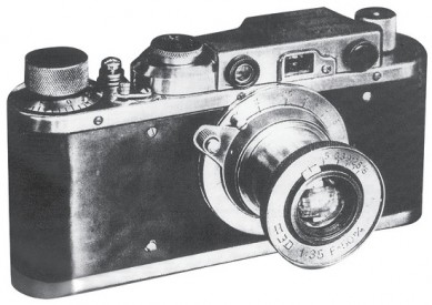

Ну так возникает и вопрос о редкости ФЭДов 34г. В популярных источниках номера 34г - от №31 до №6000(пусть будет плюс-минус). Ну пусть было создано 4000 аппаратов(остальное в брак ушло), но где они все? На sovietcams.com написано, что аппаратов из первого года выпуска известно не более 200.
А если их сделали меньше, то либо неправильная связь номеров с годами, либо куда-то подевавшиеся номера.
Про ФЭДы 32-33гг..Их было сделано несколько штук, насколько я понимаю, и первая "серия" составляла может с десяток камер.
Кстати, а оригинал журнала есть у кого-то? Или скан?
Вот еще вариант. И откуда он?

А в описании аппарат больше на Лейку похож, что в целом не удивительно. Кстати, а как это сохранилось описание в таком состоянии? :?:
Это фото из книги Белорусских авторов.
ФЭДов трёхзначников (первая тысяча) сохранилось достаточно. Нет аппаратов без дальномера.

А что если...OH SHI...Может и не было никаких первых ФЭДов без дальномера? Могли-то из-за проблем и приближения сроков и Лейки показать. Фантастика, конечно, но..
Поэтому я и спрашивал, есть ли какие нибуть серьёзные свидетельства о существовании камер 1932-1933 годов?
