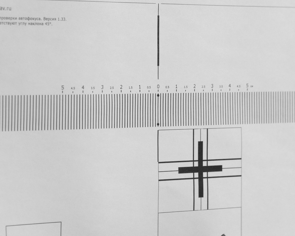

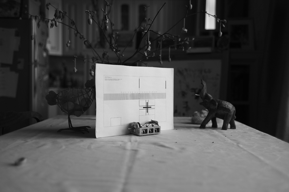

Погулял этот объектив по свету и осел у меня.
Грязный внутри, со сбитой юстировкой, но целый снаружи и по стеклам. Что-то предыдущие хозяева его не баловали, видать больше думали как бы продать подороже. Вчера потратил на него вечер, отъюстировал вроде. Сегодня проверял. Он поразил меня своей резкостью. Сейчас на руках Пашин современный суммарит, так этот Биогон его побивает.
Кстати, везде написано, что замер не работает с ним. Не знаю, на Монохроме ОК, на М6 не пробовал.
Сначала вечная линейка на открытой. Все в порядке с юстировкой. Видна читаемость мелких цифирок шкалы.
Это 2.8, но на довольно длинной выдержке - типа 1/30 или 1/45. Слегка дрогнула рука. Прекрасный контраст.
4.0
5.6
Народ, этому объективу 70 лет. Его надо уважать.
JPEG-сжатие на КД сильно попортило всю хваленую резкость и добавило цифромыла. Могу файлы прислать, если кто не верит.
