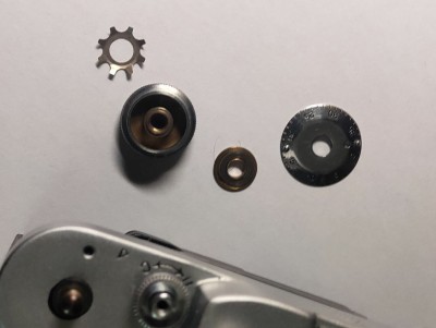

Подскажите, пожалуйста, в каком порядке собрать ручку взвода затвора на горбатом?
Есть бронзовая проставка, три тонких шайбы, пружина звездочка, лимб счетчика и ручка.
Пружина должна стоять над лимбом или под ним? Если ставлю под - счетчик вращается слишком легко.
IMG_20240907_070602_662.JPG [ 78.3 КБ | Просмотров: 2775 ]
