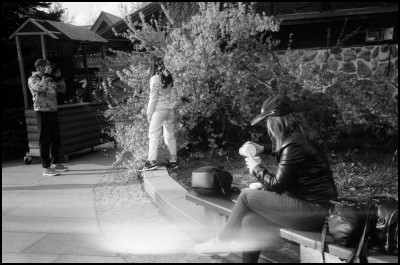

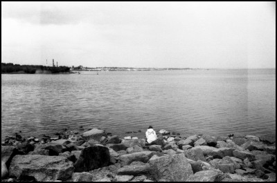

Юрий привет! Со слезами на глазах, есть два Киева-4 и всё, что рассказываете от засветок до затвора, как вы сказали - не всё хорошо. Возмётесь?
Комментарий к файлу: Кроме сакуры ещё одна штука цветёт.
Kiev_2_Jup12_055.jpg [ 105.65 КБ | Просмотров: 4688 ]
Комментарий к файлу: По бокам засвет, помимо всех других засветов.
Kiev_4_Jup12_092.jpg [ 202.82 КБ | Просмотров: 4692 ]

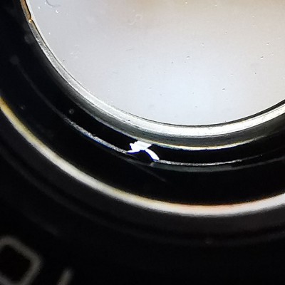

Уважаемые форумчане, я обзавёлся "Гелиосом-103" и обнаружил внутри вот такую хрень. Похоже на скол на краю одной из линз. Спереди его видно только при полностью открытой диафрагме. Вопрос: может и он повлиять на качество изображения? Понимаю, что будучи с краю - вряд-ли, но сомнения гложут. Обоснованы они или можно наплевать и забыть?

Сообщения: 9117
Возможно будет небольшое влияние, только в сильном контровом свете.

Гелиос-103 как раз не самый плохой вариант для контрового света. Нет конечно с лучшими образцами враждебной иностранной оптики его в этом плане не сравнить. Но всё же он держит засветку лучше, чем Юпитеры.

Вам надо отснять тест-пленку, в том числе в контажуре, и поделиться инфой тут ;)
Это будет много полезнее и для практики, и для понимания конкретного стекла и дефекта.
А по фотке никто не ответит, как себя поведет свет... так поболтать просто.
И Г-103 лучше и новее по разработке и изготовлению всех Юпитеров, правда могут сказать, что он проще по рисунку. Именно потому, что качественнее :)
