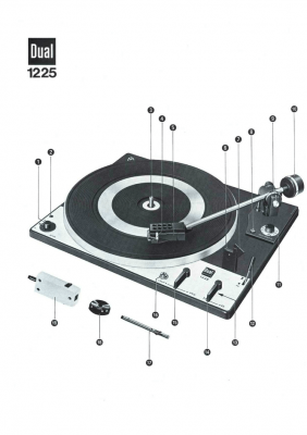

Треск в динамиках при проигрывании пластинок - это что? Конденсаторы УНЧ? Радио не трещит, почему то. Какие и у кого покупать? Немецкие тоже в Китае делают? По ёмкости брать с 2-3 кратным запасом, как рекомендуют соц.сети? Или достаточно в номинале? Перепаять и сам могу, только нет уверенности, что всё грамотно сделаю.
Без схемы сложно сказать. Так сходу - возможно усилитель-корректор. Трещат оба канала? Я вообще не уверен, что виноваты конденсаторы
Для начала почистите контакты у головки звукоснимателя. Далее по цепочке - соединения с предварительным усилителем. Коммутирующее устройство...
Конденсаторы менять не нужно. Осмотрите с лупой все точки пайки. Особенно предварительный усилитель. Т.к. дальше треска нету. Ибо с приемника идет без треска. Подозрительные точки пропаяйте.
Раз радио не трещит, значит не УНЧ. Какие брать - я считаю приличными Nichicon, Jamicon, ELNA, брать по номиналу, тех, кто рекомендует "с запасом в 2-3 раза" - не читать, раз уверенности нет, лучше отдать специалисту.

Сообщения: 1688
Игорь, Ваш аппарат так же умеет?
В детстве умел. Теперь растерял умение из-за позиций №17,18.19, растворившихся во времени. Если попадутся такие деталюшки на авито-просторах надо будет обзавестись.
