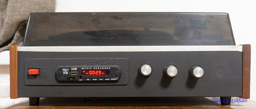

Dmitriy D писал(а):
Парни, раз тут месячник прослушивания совецких электрофонов... откопал я в гараже электрофон Сонет 208 С-2.
Коли пошла такая движуха, отмечусь...
Был у нас Аккорд-201 стерео, стал Аккорд 2.1 Комбо
Акустика левого и правого каналов из 15АС-404. НЧ динамики заменены на родные 4ГД-35, пищалки оставлены прежними - 3ГД-31. Да и для моих ушей они уже лишние.:) В увеличенном ящике, да напичканом ватой, 4ГД-35 звучат неплохо. (это для тех, кто начнет говорить про открытый ящик). Саб выполнен из динамика от 15АС-404 - 25ГД-26Б. Закрытый ящик объемом, примерно, 35 л. И тоже с ватой.
Вертушку пока не подключил. Планирую поставить другую. Повыше качеством. Возможно, от Сонета 208.;)
