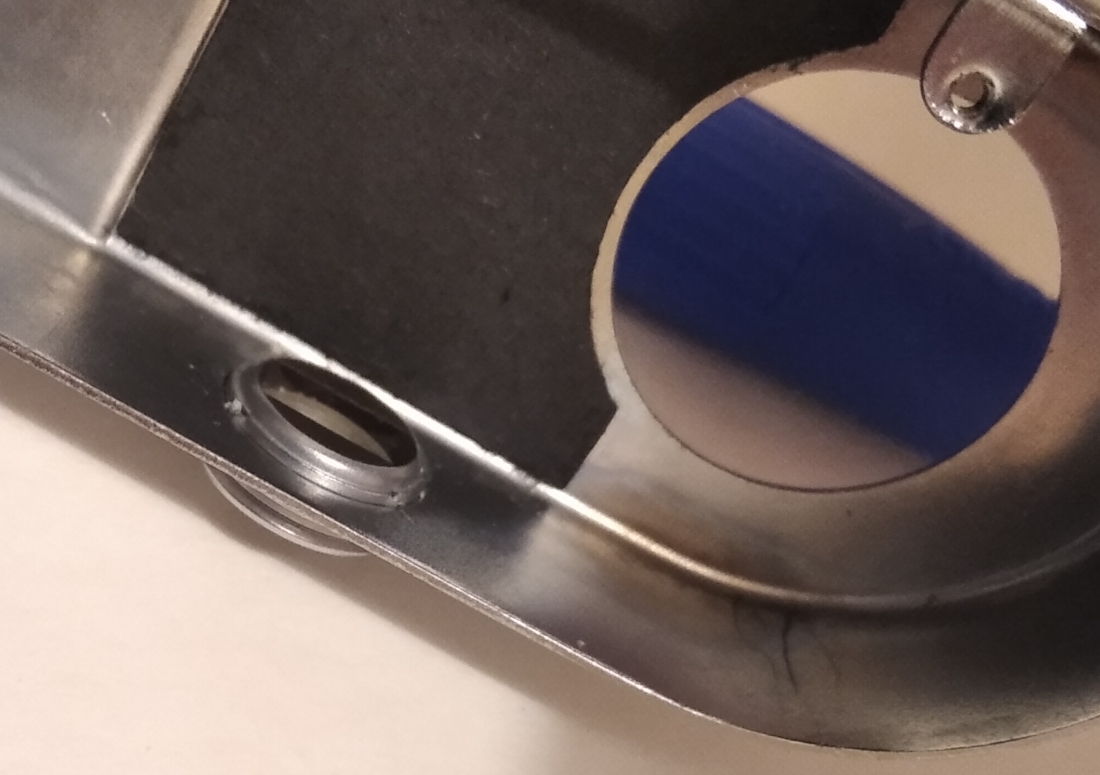

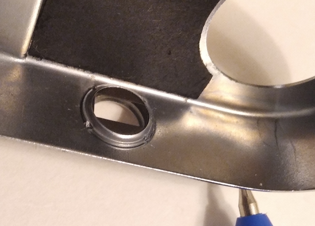

Понадобилось снять видоискатель на вито б. Стеклышко видоискателя установлено в оправе, оправа вставлена в верхнюю крышку. Оправа четырьмя насечками держится на месте. Как видоискатель с оправой оттуда демонтировать?
