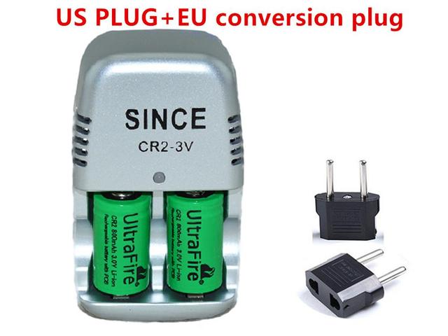

Тогда возникает чисто практический вопрос - какой из существующих на рынке зарядников может обеспечить требуемые 30-40 mA тока зарядки. За временем мы уж сами как-нибудь уследим :D
P.S.
На рынке России в настоящий момент присутствуют только изделия из КНР, например:
Hdeda1c4450bc4729bb89437ef99a726df.jpg_640x640.jpg [ 30.21 КБ | Просмотров: 2306 ]
