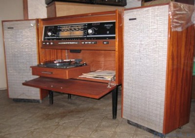

Я один раз слушал музыку через усилитель от радиолы "Симфония 003", после этого интерес ко всему транзисторному у меня пропал.
Да. Это же Рижский высший класс. То же самое, как сравнивать "Киев-2" начала 1950-х и ФЭД. Скорее всего ещё и что-нибудь немецкое скопировали.

"Мелодия 103" и ей подобные еще как появились восторга никогда не вызывали. Серость. Ни на свои колонки, ни на другие.
Я разделяю это мнение. Отдельно скажу, что и комплектные колонки там, несмотря на то, что простейшей конструкции, но - отличные по звучанию! Но огромные, редкие и дорогие!
