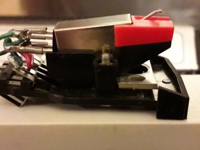

Игорь Стихин, я правильно Вас понял, что в Вашем электрофоне установили совренный пьезоэлектрический звукосниматель? Какие-то манипуляции с электроникой при этом делали?
Никаких манипуляций. Модель 103М была модернизирована из модели 103 специально для магнитной головки ГЗМ-105 с меньшим значением прижимной силы 2г. плюс/минус 0,5г. для увеличения ресурса иглы и снижения затирания дорожек. В старой модели пьезо-головки прижимное усилие 7г.
