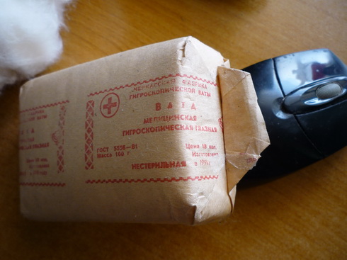

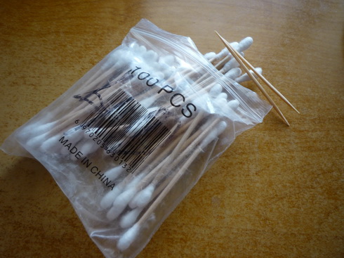

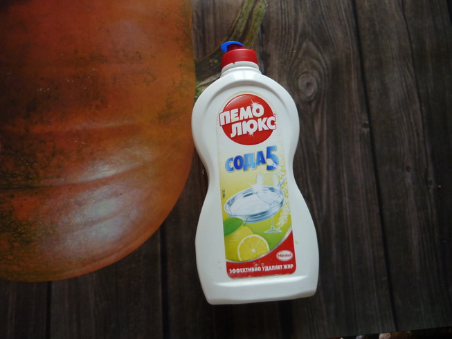

СообщениеДобавлено: 05 авг 2022, 07:22  Заголовок сообщения:
Сообщения: 16627
Покупать нужно так называемую "Глазную" вату, а еще лучше, если найдете конечно, из советских запасов 60-80 годов. Я покупаю как только попадается, независимо от того есть она у меня в запасе или нет. Палочки покупаю деревянные, вата на них конечно барахло, то для черновой чистки 1 раз пойдет, потом она снимается и наматывается уже хорошая. Кроме палочек еще использую деревянные зубочистки, нужно покупать самые тонкие, наматываю на них немного ваты и это позволяет удобно чистить стекла малого диаметра, скажем окуляры видоискателя, плюс использование деревянных палочек гарантированно нигде не оставит царапин. Окунув ватку в жидкость нужно дать излишкам жидкости стечь или той же ваткой их отжать . При очистке движение по спирали от центра к краям и отрыв ватки не от стекла, а на оправке линзы, то есть с "заездом" со стекла на оправку, тогда на слекле нет следов. Делается это многократно, до полностью устраивающего вас результата.
Жидкость обычная дистиллированная вода с моющим для посуды без всяких бальзамов. Использую "Пемолюкс Сода 5 " Лимон. Работы с такой жидкостью требует времени и терпения, зато она гарантированно ничего не испортит. Если на линзах грибок, то предварительно линзы моются хозяйственным мылом хорошего качества, которое является не только моющим, но и идеально дезинфицирующим средством. Потом уже водой с моющим. Никаких спец жидкостей не использую, все прекрасно отмывается и так, хотя, повторюсь и не очень быстро.
