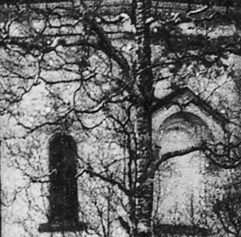

чтото ничего не пойму... магазин светит, со стороны шибера...вроде бы обычное дело.. ага
НО! я стык соединения магазина и камеры обматал черной х/б изолентой... чо за фокусы...

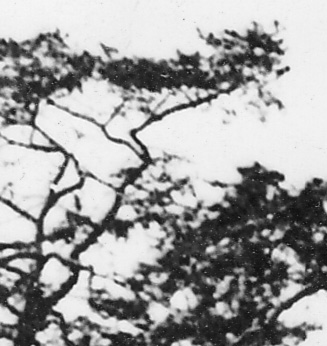

Блин туплю, это не засветка :?
это столб... я правильно понимаю? слева...
только странно, он и 1/60 и на более коротких вылазит, причем когда хочет, и с разных сторон :evil: , но всегда сбоку

1) это не столб.
2) засветка, но не через шибер, а через заднюю крышку кассеты. Засвечивалось при перематывании.
3) то что засветка появляется на коротких выдержках объясняется тупо тем, что света вокруг больше и ему проще проникнуть в кассету.
У меня такие же засветки на "Любителе 166" были. На кадрах сделанных в летний полдень точно такие же засветки, а на кадрах сделанных в другое время суток или из темного места - все ок.

это не засветка - это скорее недодержка, или неравномерный ход шторок(край то темный - а не светлый)
и как я уже сказал - такая фигня и слева и справа появляется, но слева(со стороны шибера) чаще, я понимаю было бы только с одной стороны

ИМХО, это вообще не засветка :lol:
Засветка на ПОЗИТИВЕ должна быть БЕЛОЙ :lol:
Тёмной она может быть на негативе
Моя думает, что это дефект проявки. Воздух под спиралью остаётся и даёт недопроявку (на негативе - светлую, а на позитиве - тёмную). 8)
У меня на паре широких пленок есть в точности такие пятна -- протяженные серые области, в них более мелкие округлые зоны более темного цвета. Тоже грешу на остатки воздуха.
Блин, посмотрел, очень походит на то... завтра еще одну тестовую отщелкаю...

У меня такое бывало. Спираль должна быть полностью покрыта проявителем, и перемешивать надо как следует. Лучше всего бачки со встряхиванием, хуже всего - чёрные двухспиральные.

еще и фига промоешь в таком бачке двухспиральном маленьком-никакой циркуляции

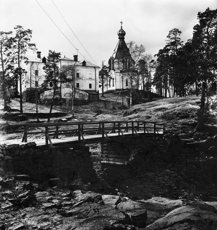

Вот реальные возможности Салюта-С:
