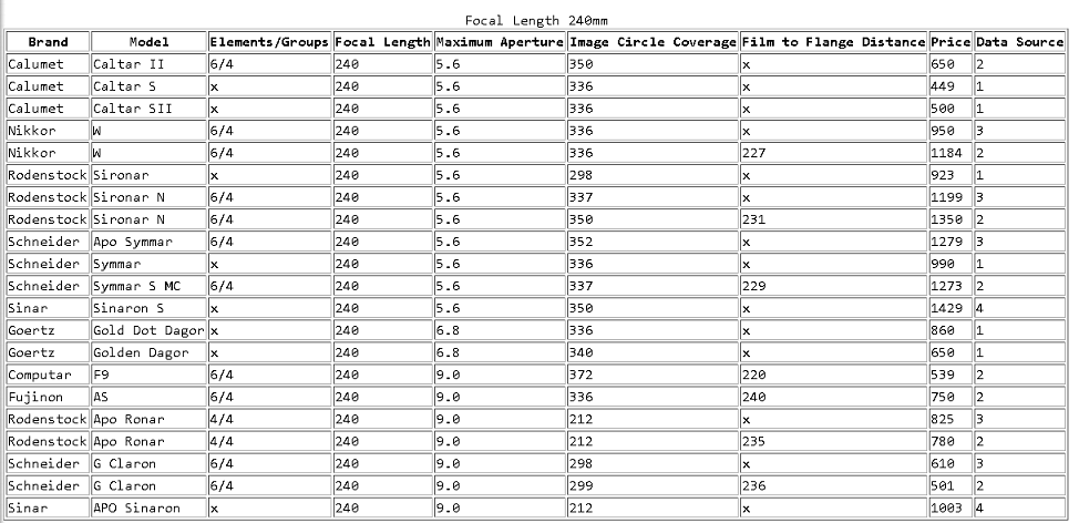

Вся королевская 240 мм рать.
Focal Length 240 mm.png [ 95.84 КБ | Просмотров: 5750 ]
