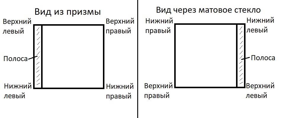

Это в начале хода штор. Вторая штора срабатыает раньше, ослабла пружина первой шторы. Данное явление вы наверняка увидите глазами, если снимите объектив, перевернете камеру вверх ногами, будете смотреть на работу затвора со стороны объектива и на правый край кадрового окна. Вы, в отличие от четкого левого края увидите нечеткий правый край, может размытие, может даже часть кадрового окна будет затемнена. Подтяние на один оборот пружину первой шторы, посмотрите на результат. И так далее, пока не увидите четкий край кадрового окна справа.
Можете потом подтягивать даже по пол оборота.
Уважаемый Юрий Олегович и уважаемый Mx110, добрый день!
Сбросил завод обоих штор и настроил их заново. Откалибровал каждую выдержку посредством цифрового сканера выдержек. Две тестовые пленки показали разные результаты. На первой kentmere pan 400 никаких полос и качественно экспонированные кадры. На второй тестовой пленке ILford HP5+ 400 на 10 из 12 кадрах присутствует аналогичная полоса и также вполне качественно экспонированные кадры. К сожалению нет возможности сейчас приложить фото негатива - отдал негативы на сканирование, приложу сканы по готовности. Но выходит, что дело все же не в настройке натяжения шторок.
Я сравнил изображения из призмы с изображением через матовое стекло, которое приложил к кадровому окну, сопоставив отмеченные углы получилась такая схема (во вложении). На основании схемы можно сделать вывод, что недоэспонирование происходит в правой стороне кадрового окна в конце движения шторок.
Mx110 писал(а):
Там же изображение перевернутое так что затемнение как раз в конце как и положено. Надо разобрать фотоаппарат и изгибать/подгибать специальные пружинки не дающие отскочить шторке.
На основании схемы сообщение уважаемого ЧКД Mx110 об отскоке шторки имеет смысл, отскок второй шторки от амортизаторов может ограничить нужное кол-во света на эту область и быть причиной появления такой полосы.
И возникает вопрос, в случае с амортизаторами, это отскок от амортизаторов при излишней их жесткости или не достаточная работа амортизаторов...
П.с. Отсутствие полос на первой шторе склонен отнести к изменившимся температурным условям. Припоминаю, что при фотографировании на первую пленку температура воздуха была выше.
Схема изображения Призма и Матовое стекло Киев 60.jpg [ 70.31 КБ | Просмотров: 1949 ]
С уважением, Мясоед.
