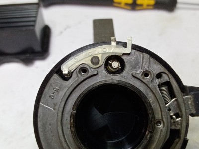

СообщениеДобавлено: 15 дек 2021, 16:06  Заголовок сообщения:
Сообщения: 5594
это хорошо.
теперь придерживая планку ослабить болты 31,
сдвинуть в право ca. на 1mm и снова подтянуть.
СообщениеДобавлено: 15 дек 2021, 16:19  Заголовок сообщения:
Сообщения: 5594
ах, не дочитал.
остается подвижным, значит не довзводит и сбрасывает.
сейчас скину пару картинок примерного соотношения
механизмов.
ошибётесь на зуб, не страшно, настроите на планке
СообщениеДобавлено: 15 дек 2021, 16:29  Заголовок сообщения:
Сообщения: 2022
ах, не дочитал.
механизмов.
Спасибо за советы!
Вернулся к исходному состоянию, курок взводится, затвор не срабатывает :)
На сегодня все, посмотрю картинки с удовольствием!
Еще подозрительно, что при нажатой кнопке обратной перемотки зубчатая катушка освобождается для обратного хода, а приемная катушка нет.
Есть еще одна Смена-Символ (не работает счетчик, заметил, когда уже зарядил пленку).
Но с этой все равно помучаюсь!
СообщениеДобавлено: 15 дек 2021, 16:50  Заголовок сообщения:
Сообщения: 5594

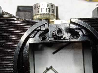

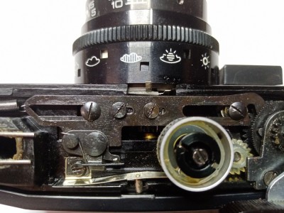

Geofizik писал(а):
помучаюсь
наверное криво объяснил, там совсем ничего сложного нет.
минутное дело.
вот картинки с невзведённым затвором.
p.s. вторая картинка для показать устройство.
мне снимать сборку (32) не обязательно,
т.к. для сервиса полностью
разбирается мех. затвора.
вам же наоборот.
не снимая затвора, вывести из зацепления и поставить
в правильное положение цилиндпическое колесо 16
сможете только посредством снятия сборки 32
001.jpg [ 482.82 КБ | Просмотров: 3056 ]
002.jpg [ 565.99 КБ | Просмотров: 3056 ]
003.jpg [ 434.71 КБ | Просмотров: 3056 ]
004.jpg [ 458.93 КБ | Просмотров: 3056 ]
005.jpg [ 543.47 КБ | Просмотров: 3056 ]
СообщениеДобавлено: 16 дек 2021, 10:15  Заголовок сообщения:
Сообщения: 2022
Да, так понятнее. Правильное положение подбирается опытным путем?
СообщениеДобавлено: 16 дек 2021, 12:54  Заголовок сообщения:
Сообщения: 5594
примерно как на пятом фото и потом
подгоните уже известным вам способом.

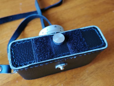

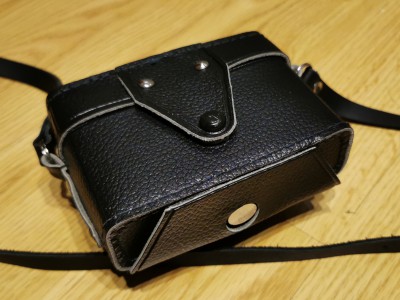

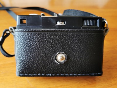

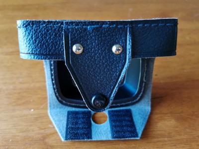

СообщениеДобавлено: 16 дек 2021, 17:03  Заголовок сообщения:
Откуда: Аделаида

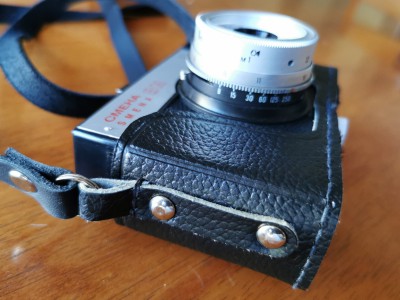

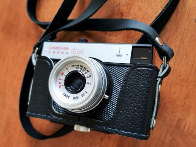

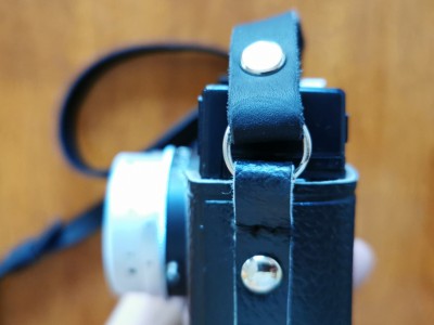

Всегда находил родной чехол от Смены-8М не слишком удобным. Модифицировал его сегодня слегка. Заменил "дубовый" ремешок из кожзама на кожаный и сделал так, что верхняя часть теперь снимается. Понимаю, что Америки не открыл; наверняка здесь уже кто-нибудь делал нечто подобное. Затраты времени - часа полтора, и чехлом теперь пользоваться одно удовольствие.

СообщениеДобавлено: 16 дек 2021, 17:58  Заголовок сообщения:
Сообщения: 2022
Хорошо получилось! Этот ужас дубовый и в руки брать не хочется, а так, вполне себе выглядит. :)

СообщениеДобавлено: 17 дек 2021, 04:43  Заголовок сообщения:
Откуда: Аделаида
Тоже, пожалуй, отрежу лишнее.
Если бы у Смены были "ушки" для ремешка, я бы не заморачивался. А так действительно очень цивильно получилось. Главное - найти подходящий ремешок. Липучка на клеевой основе, к верхней части изнутри прилепились намертво, а на внешнюю снизу липнет плохо, лучше прошить по передней и задней кромке.
А надевать верхнюю часть удобнее, начиная с кнопки, а потом уже липучку. Снимать, соответственно, наоборот.

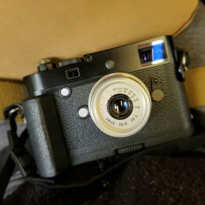

СообщениеДобавлено: 20 дек 2021, 09:07  Заголовок сообщения:
Сообщения: 1656
Чукча писал(а):
Такой вот "зверь" есть на eBay:
объектив сюда перекочевал
269601274_1824862737724117_1816996531987530285_n.jpg [ 406.68 КБ | Просмотров: 2568 ]
СообщениеДобавлено: 20 дек 2021, 09:34  Заголовок сообщения:
Откуда: Аделаида
Прикольно.
