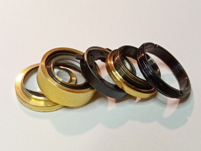

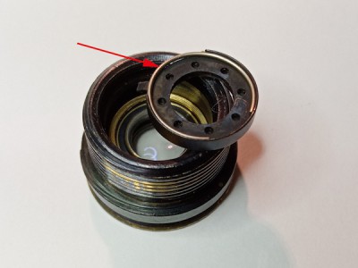

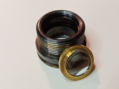

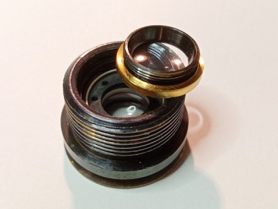

Комелев Константин писал(а):
реально зачернить торцы, внутр. поверхности?
шахту зачернил, а контровой свет вообще не держит да и с контрастом проблемы
да, но торцы то зачем?
там всё что нужно зачернено.
открутите заднюю линзу, сами увидите.
у вашей смены другие проблемы.
вы делали ей профилактику затвора?
p.s. не снимайте кольцо, указанное красной стрелкой,
если не хотите разбирать диафрагму.
