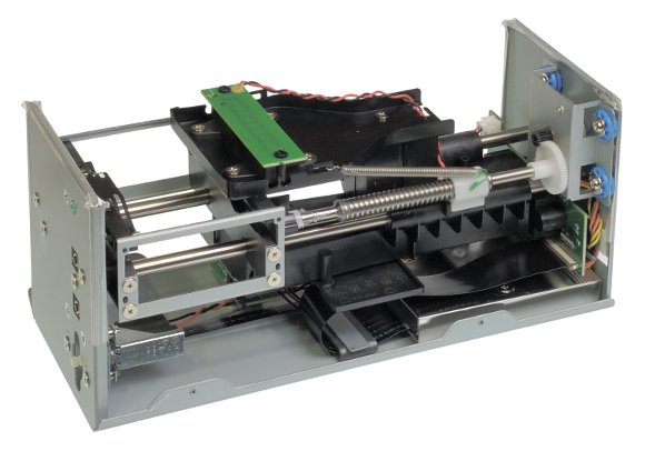

Кстати, если кто думает, что в каком-нить Никоне всё из латуни сделано, то он сильно ошибается. :hihi:
Это LS-5000

Привод от пластмассовой шестерёнки, посаженной на шаговый двигатель - этого даже в дисководах не делали!
с чего вы взяли что это шаговый двигатель а не серво?
по поводу пластмассы - откройте сидюк на своем компе, загляните внуть и ужаснитесь. и ведь работает :)
+1

По поводу серводрайва - а кто сказал, что шаговые двигатели не являются частью серводрайвов и что они могут использоваться отдельно от управляющей цепи? В том то и прелесть, что они точно позиционируются за счёт отдельных обмоток и контроллера - вместе - серводрайв.
По поводу сидюков - у хороших головка на червяке, а червяк на двигателе. И втулки все латунные. Рамка с шестерёнкой в лотке используется - на кой там точность :)
В Никон тоже пластмассы много, но обратите внимание тупо на крепление узлов к корпусу, на добротное использование пространства, на ту же пружину в блоке, а не абы как
