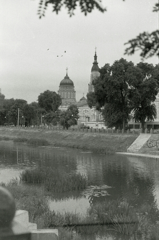

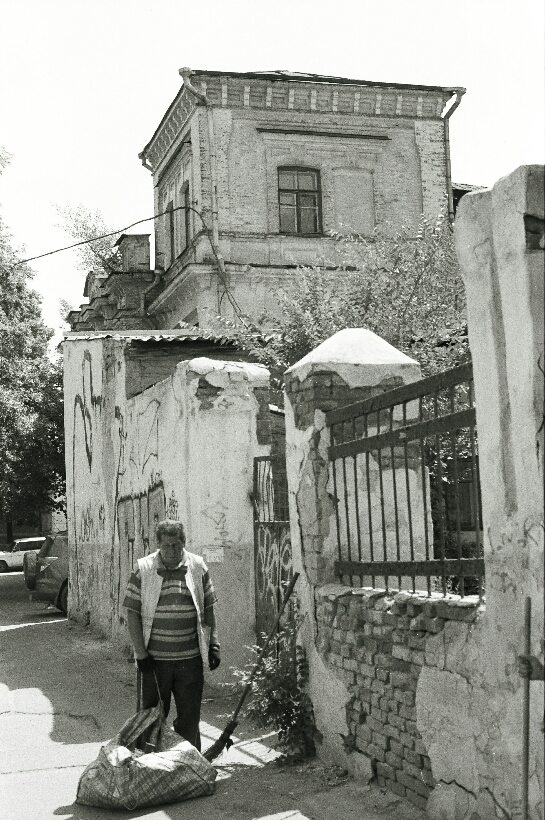

Удалось приобрести просроченую кинопленку НК- 2 Ш, произведённую в СССР, со сроком использования до 1989 г. С банкой все хорошо, плёнка хранилась хорошо следов плесени и пр. артефактов от хранения в сырости нет, как нет и от высокой температуры высыхания.
Решил провести тесты и отснять пробный кусочек с ИСО 25, 32, 50, 80, 100 и проявить в СТ- 2 1+1 6 минут при Т 23 град.
Плёнка получилась перепроявленой зарядный конец чёрный, вуаль небольшая и все кадры просматриваются хорошо и все как на подбор с одинаковой плотностью вне зависимости от ИСО.
Я их отсканировал, вышли они все одинаковые + - (ИСО никак не повлияло на результаты и найти разницу не представляется возможным) .
Ниже 2 фото снятые при ИСО 25
Следующая группа фото снято с ИСО 100 :
Извините с пробной пленкой не церемонился и в ПАВ её не опускал, а сразу пошёл и отсканировал.
В дальнейшем я ещё отснял кусочек в 25 кадров с ISO 50 и проявил в СТ- 2 (AGFA 12) с разбавлением 1 +1.5 6 минут при t= 23 °C , получился тоже перепрояв если верить кончику плёнки который чёрный и контрастный, вуаль присутствует, но все кадры есть, детализированные, мягкие и соотношение градиентов хорошее.
Господа прошу помощи, для меня эта плёнка оказалась трудна и не с первого раза удалось разгадать этот ребус.
Может есть у кого сенсиметрический график этой плёнки, ТУ и пр. нормативная документация для понимания чем она была изначально и возможно кто подскажет, что и как делать сейчас с ней через 30 лет.

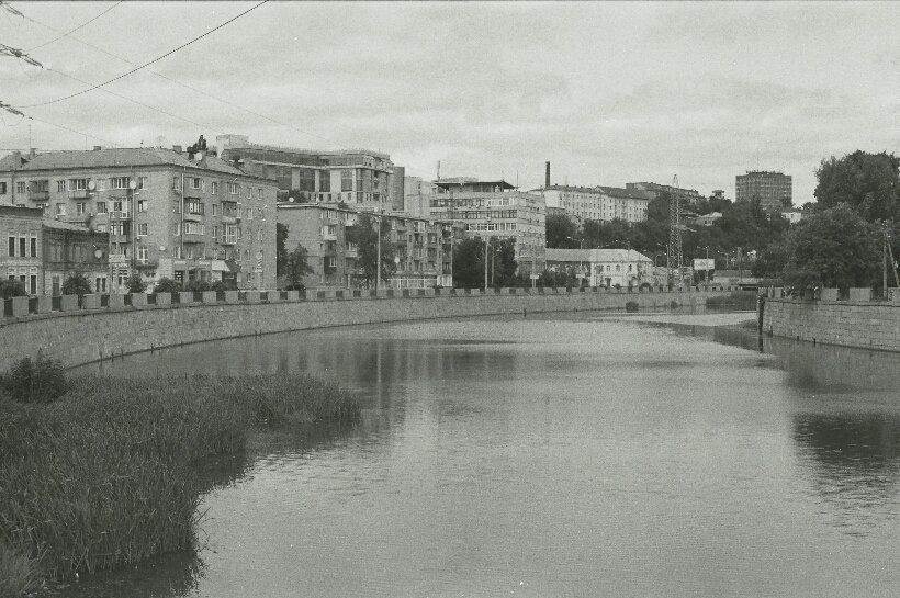

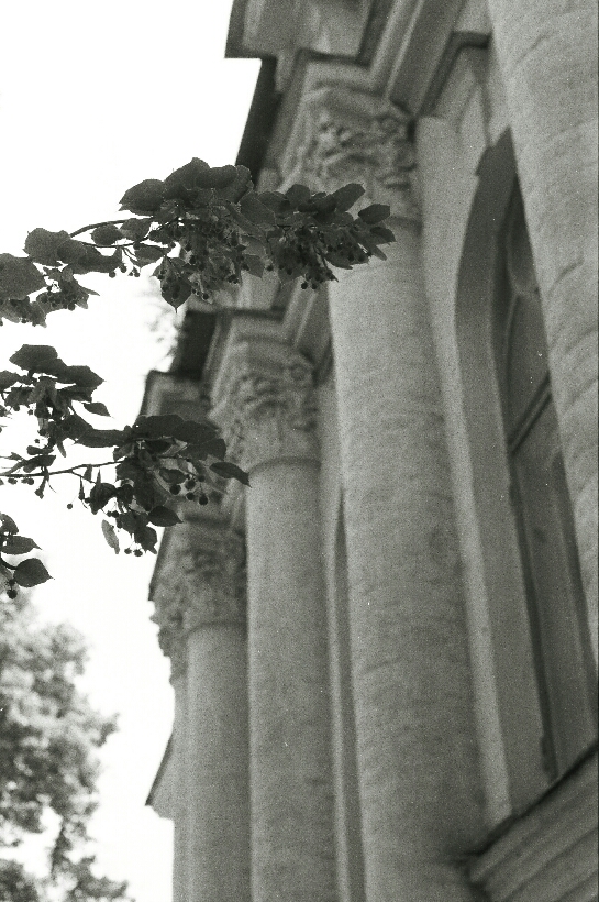

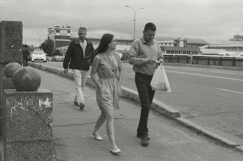

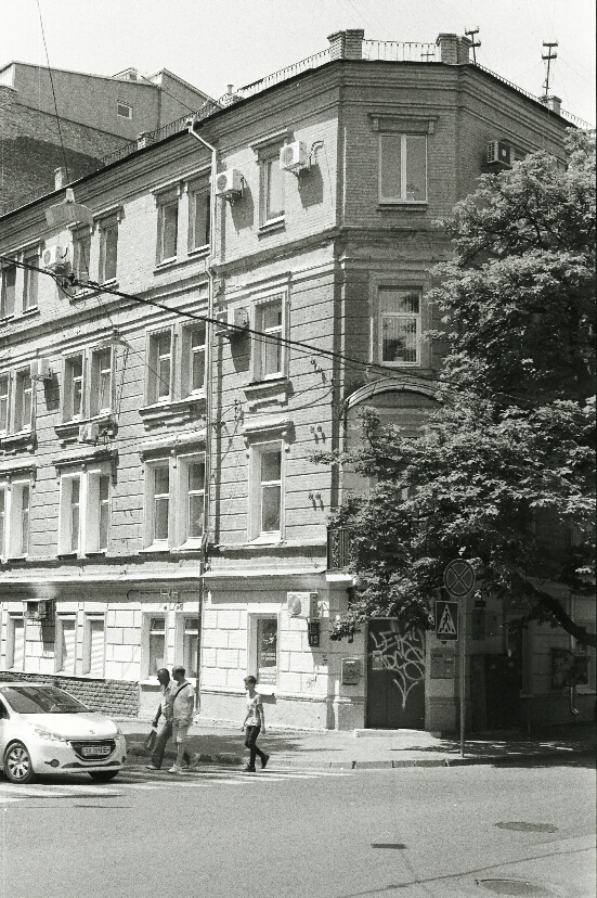

СообщениеДобавлено: 28 июн 2018, 20:14  Заголовок сообщения:
В воскресенье удалось отснять и проявить ещё одну просроченую НК-2Ш (проявить до 1989г). Не стал ничего менять и отснял плёнку как ISO 50 ед. и проявил в провереном СТ-2 (Agfa 12), даже не стал бензотриазола добавлять т.к. побоялся роста зерна, как видно по фото оно есть, но как удалось выяснить у старых фотографов кот. использовали эту плёнку ещё в свежем виде, оно таким и было и НК всё-таки предпочитали КН с моноимульсией.
Хочу представить Вашему вниманию всю пленку без особых правок. Снимал на пленочную зеркалку Nikon FE& Nikkor 50 mm 1.4 f AIS.
