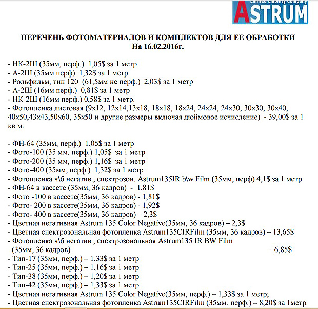

http://www.astrum-ltd.com/ru/kino-foto-materialy.html
MiStar писал(а):
Судя по тому, что сайт крайний раз обновлялся 29.10.2013г. - вряд ли там все радужно и прекрасно. Хотя возможно тем, кто находится поближе к Шостке лучше знать о реальном состоянии дел у этого производителя.
Может кому интересно, сегодня с ними списывался, говорят минимальный заказ 500 грн, вот их актуальные цены
