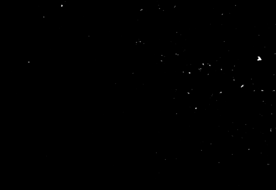

СообщениеДобавлено: 02 фев 2025, 22:25  Заголовок сообщения:
Сообщения: 235
Откуда: Kazan
Что ж, ничего не помогло. Фильтры синяя лента не фильтруют частицы, они слишком мелкие.
Взял дистиллят от третьего производителя. Снова дефекты.
Сил моих больше нет. Все проявки встали, что дальше делать не знаю

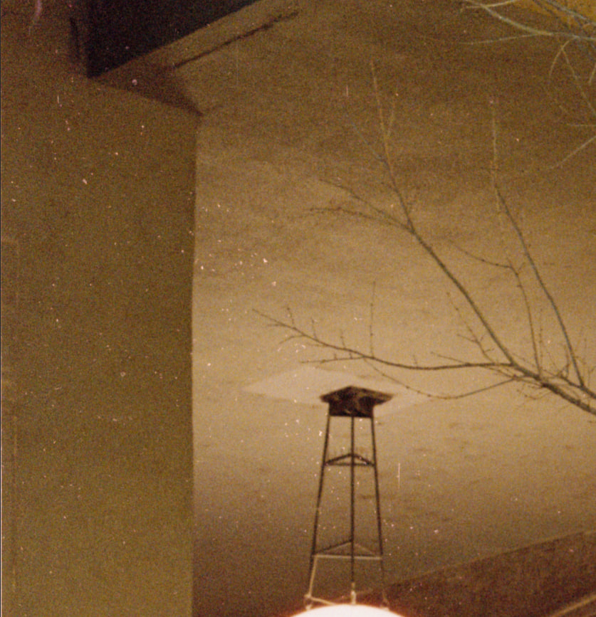

СообщениеДобавлено: 03 фев 2025, 03:29  Заголовок сообщения:
Сообщения: 235
Откуда: Kazan
Итак, проблема, как оказалось, имеет осложнения, но ларчик открывался проще, чем можно было подумать. Когда я проверял дефекты на разных сканерах, я видел дефекты от сажи, которые экспериментально удалось локализовать на спиралях. Спирали снова были почищены, дефекты ушли, но не полностью. Вчера я снова решил проверить дефекты на другом сканере, основной у меня Plustek 7200, второй Epson V330. Я не поверил, что такого размеры дефекты не уходят с фильтром и отсканил на эпсоне. Там дефекты есть, но в гораздо меньшей степени. В качестве теста была чб просрочка, которая просто в фиксаже была обработана, далее в смачивателе на новом фильтрованном дистилляте. Полоски в позитиве, конечно же, чёрные, дефекты светлые, так проще их увидеть.
Отсканировал обе полоски на двух сканерах. Дефекты есть на плюстеке, но их сильно меньше на эпсоне. Взял проявленный недавно цветной негатив, отсканировал на плюстеке, далее на эпсоне. И что же я увидел. На плюстеке дефекты, на эпсоне их нет. Сажа меня в предыдущем тесте сбила с толку! Выходит, дело в сканере, точнее, в зеркале внутри. Я не возьмусь за его разборку и чистку, придётся стараться программно бороться с дефектами. Виноват сканер. Но появляются другие вопросы: почему на плюстеке дефекты всегда хаотично расположены, хоть и локализованы примерно в одних и тех же местах (начало и конец плёнки), при этом, по всей плёнке всё равно рандомно разбросаны точки. Почему иногда дефектов почти нет, а иногда прям совсем жуть, как на предыдущих примерах? Непонятно…

СообщениеДобавлено: 03 фев 2025, 11:39  Заголовок сообщения:
Сообщения: 7324
burnmyshadow писал(а):
... Виноват сканер. Но появляются другие вопросы: почему на плюстеке дефекты всегда хаотично расположены, хоть и локализованы примерно в одних и тех же местах (начало и конец плёнки), при этом, по всей плёнке всё равно рандомно разбросаны точки. Почему иногда дефектов почти нет, а иногда прям совсем жуть, как на предыдущих примерах? Непонятно…
Грязное зеркало сканера можно сразу исключить из предположений. Оно находится вне фокуса и отдельные частицы пыли на нём никак не будут видны на скане. Максимум - может слегка снизиться контраст. У Plustek просто гораздо большее физическое разрешение, чем у планшетника. Вот он и выявляет все дефекты.
Осталось исключить из цепочки фиксаж - попробовать от другого производителя
СообщениеДобавлено: 03 фев 2025, 15:02  Заголовок сообщения:
Сообщения: 235
Откуда: Kazan
Не знаю, я в лупу смотрю, не вижу тех дефектов, что видит сканер, а они весьма заметны должны быть, судя по размерам. Но не отрицаю, что плюстек видит больше, чем эпсон
