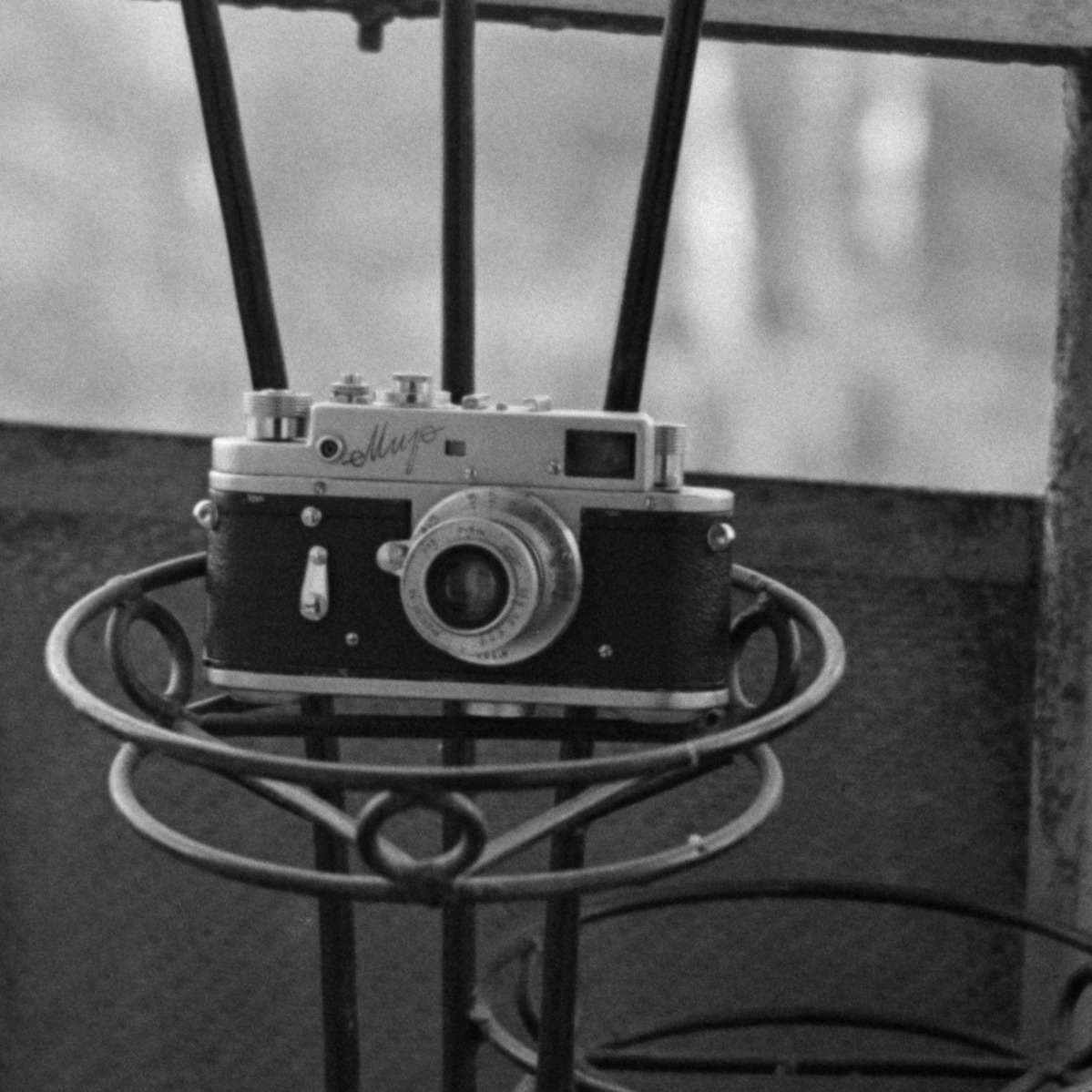

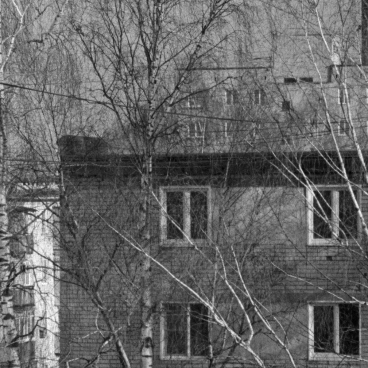

Уважаемые профи, любители и все ЧКД!
Оцените пожалуйста фото с технической точки зрения. Это тестовая съёмка на 42Л двумя разными объективами со штатива . Экспонировал как 400.
Обработка минимальная - инверсия негатива, обрезка, уровни линейно (не кривые).
Оцифровано прямой пересъёмкой в макро режиме. Размер до обрезки 4000х3000.
Снимаемые объекты на 3-х разных дистанциях с разным освещением. Фото с фишером специально в тени в контровом свете
Как на Ваш взгляд , всё ли адекватно насчёт недо- и пере- проявки. Зернистость.
Ссылки на полный размер по клику на превью:
А это 100% кропы центральной части:

СообщениеДобавлено: 14 ноя 2021, 09:03  Заголовок сообщения:
Это извините гадание по сканам. Вы просите нас оценить пленку по результатам ее компьютерной обработки. Надо смотреть негатив. Но вообще, и об этом тут полтемы, Тип 42л не дает 400 исо. Там и 200 нету.

СообщениеДобавлено: 14 ноя 2021, 11:37  Заголовок сообщения:
Сообщения: 23526
с точки зрения качества лучше всегда снять по номиналу или на ступень ниже
ступень в плюс для ЧБ и цвета - практически никакой заметной на глаз разницы не даст, что 100 ед. что 200. будет одинаково (при соответствующем изменении параметров проявки - времени, температуры, концентрации проявителя)
а так-то и фому 100 можно типа "разогнать" до 800, а то и до 1600
но зернище будет с кулак и к тому же детали в тенях\светах потеряются из-за лошадиного контраста
иногда и такое можно, но редко - не для съёмки того, что на примерах

Да, негатив лучше. Что до 400-800 - у вас на снимках и так видно, что тени провалены. Пуш это контраст и первыми пропадают тени
СообщениеДобавлено: 14 ноя 2021, 16:15  Заголовок сообщения:
Сообщения: 110
Откуда: Ivanovo
Насколько я знаю, пуш - это ещё и увеличение времени проявления? Я же проявлял на основании теста по засвеченному куску по вот этой технологии https://amirko.livejournal.com/290160.html и никак не корректировал в сторону увеличения. То есть у меня могло быть недо- или пере- экспонирование при условии, что я правильно определил время проявления по тесту. Ну а если я ошибся....то могут быть варианты, для это и обратился к коллективному форумному разуму :)

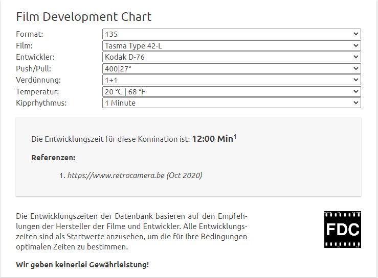

Друзья! Подскажите у кого есть опыт проявки Тип-42л (снята, как 400) в hc-110? Попросили проявить, но нигде не найду режим проявки :?:
СообщениеДобавлено: 07 май 2022, 14:25  Заголовок сообщения:
Сообщения: 5650
в hc-110 тоже не нашел
на darkroom-solutions в Д-76, Ilford Micpophen,
Ilford ID-11... есть
001.jpg [ 72.78 КБ | Просмотров: 5116 ]
