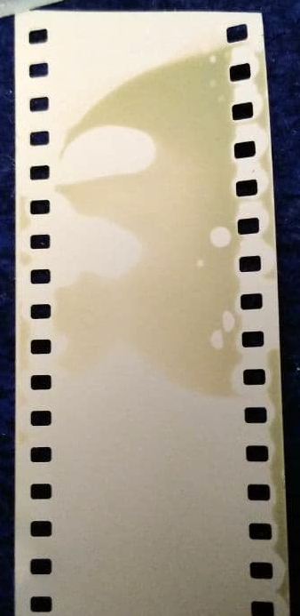

Future писал(а):
Отснял тестовую 42Л. Зоркий-4.
И на отрезке из 5 кадров оказалось вот такое.
Форма пятен разная
Брак полива или плёнка касалась витками при проявке?
Похоже, что всё таки брак фотоплёнки. Стал наматывать новую кассету, и на кончике увидел вот такое.
При сматывании, слипаний на основной бобине не ощутил. Плёнка храниться в сухом прохладном месте в квартире.

А по сути вопроса - было бы неплохо заменить, если это брак. ЗиС не обязательно, можно и Чайки :)
Я не занимаюсь продажей, для себя покупал. Для меня стоимость 30 метров плёнки - значительна. Но главное - непредсказуемо испорченные кадры.
Тасма кстати ответила. Моё письмо с фотками (образцы брака) отправили в ОТК. Сказали ждать резолюции

Как мне объясняли некоторое время назад, технологи могут слегка намочить конец пленки, когда у них заканчивается рулон. Может быть это неправильное объяснение, но у меня так было впрочем объясняли про тасмовскую пленку, но не тасмовцы
Всё может быть. Однако эта часть плёнки, что на фото, уже после 3-х стандартных отмоток по 36-37 кадров. Многовато для "конец плёнки".
Только если они имели ввиду конец их огромных бобин.

ОТК Тасмы ответил. И прав был вьюрок, чуда не произошло.
Судя по их ответу, если они на тестовой части у себя не найдут дефекта, а покупателю не повезло, и на его части дефект будет - никакой замены.
То есть мне не повезло. И если на 3-х отмотанных плёнках в среднем по 5 кадров брак, это примерно 15%.
Но самое обидное - случайное расположение. Не угадаешь теперь на каких кадрах брак будет.
Кстати...вопрос к знатокам. Это ведь изопанхром. То есть чувствительность ко всему спектру. Но может всё таки есть какой то слабый слабый оттенок, чтоб при намотке визуально контролировать и вырезать брак?
Для типа 42:
> Предел сенсибилизации, нм 700-730
Можно взять ифк источник от 750нм и ПНВ, скорее всего должно быть видно.

dE fENDER писал(а):
Для типа 42:
Спасибо за вариант!
Но единственное , что я возможно смогу найти - это видеокамера VHS с режимом ночного видения. Не в курсе у неё какой диапазон?
СообщениеДобавлено: 12 ноя 2021, 18:22  Заголовок сообщения:
Сообщения: 1078
Даже не представляю.
Единственное, как стартовую идею для эксперимента, могу посоветовать взять дистанционный пульт, там вроде от 750 начинается и обычную цифровую камеру или даже телефон - они обычно видят свет от дистанционного
