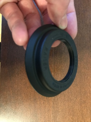

Скажите, а можно как то установить на ФУ Кайзер объектив Вега 5У? Есть в наличии переходник (блюдце, тарелка не знаю как правильно он называется) на резьбу М42. Но вега просто не заходит в переходник. Резьба получается слишком далеко. Может есть какие-то адаптеры? Подскажите пожалуйста.

Здравствуйте. Мне не просто хочется резьбу удлинить, мне хочется поставить этот объектив на Kaiser. Наверно я вопрос сформулировал не совсем верно. Подскажите возможно ли использовать объектив ВЕГА 5У на фотоувеличителе Кайзер 3505? С помощью какого переходника можно его установить? Спрашиваю так как не представляю, что должен искать не названия ни как выглядит данная деталь понятия не имею. ФУ у меня первый и опыта в использовании совершенно нет. Если не трудно, знающие люди подскажите пожалуйста.

Не помешало бы фото, где всё видно и понятно в чём именно проблема

Я прошу прощения. Еще вчера писал но письма не отправлялись. Все оказалось очень просто переходник с резьбой М39 а объектив М42. ))))
Скажите а бывают такие переходники только с резьбой М42?

Мне кажется любой токарь сможет сделать вам такой переходник.
