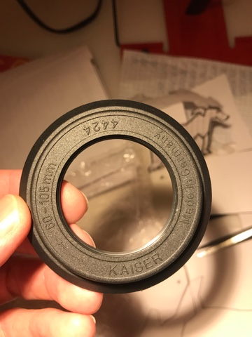

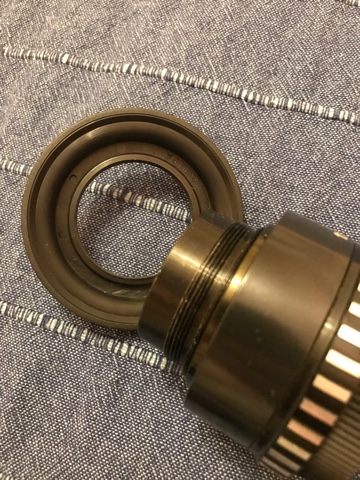

Я прошу прощения. Еще вчера писал но письма не отправлялись. Все оказалось очень просто переходник с резьбой М39 а объектив М42. ))))
Скажите а бывают такие переходники только с резьбой М42?

СообщениеДобавлено: 20 янв 2021, 14:46  Заголовок сообщения:
Мне кажется любой токарь сможет сделать вам такой переходник.
