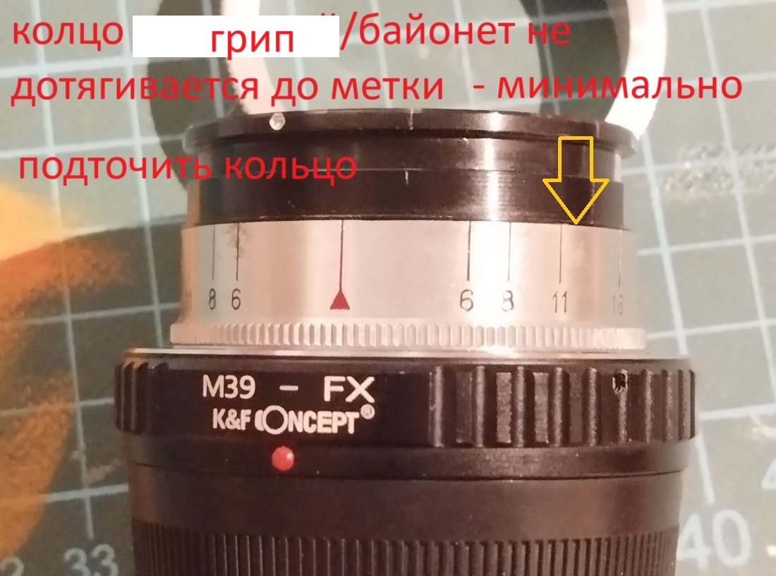

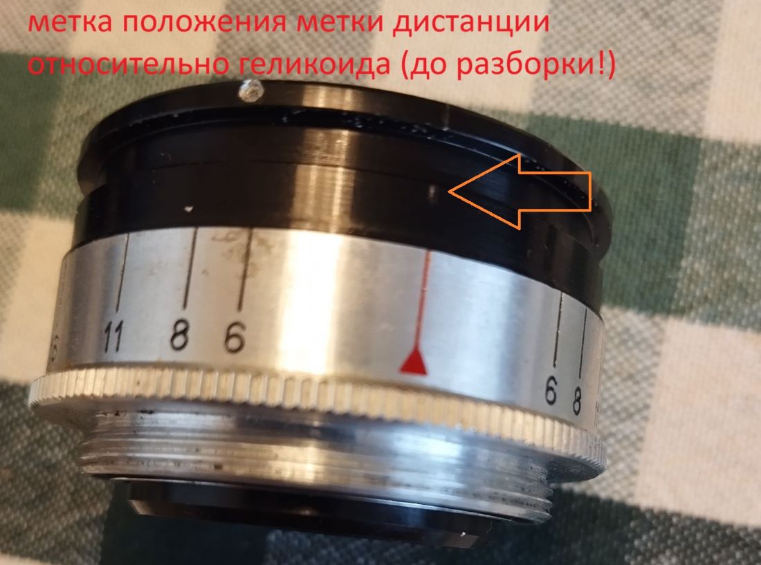

Разобрал, геликоид помыл-смазал, собрал. Интересная штука. Кольцо со шкалой грип и резьбой байонета не докручивается на свое место (сделал метки до разборки). Оно снимается со сборки геликоидов первым и не трогалось. Прикипело так, что место соединения было неразличимо. Капнул ацетона минимально и в перчатках стронул. Открутил. Тут же попробовал обратно прикрутить, и оно так же не встало на место. Продолжил, все разобрал, промыл, собрал и в конце оно не докручивается на свое место, упирается в ребро- выступ на геликоиде. По шкале получается, вместо бесконечности на 10 метрах.
Заднюю линзу (четвертую) промыл начисто, третья чистая. Передняя сборка требует более мелкого инструмента, мучить не стал. Сделал пробные кадры на фуджи кроп- все норм. Но получается, бесконечности нет ) Есть 10 метров максимум . В принципе, при минималке ф6 она не нужна мне, но что с этим кольцом, шорт побери?!

переднюю линзу снял, очистил.
И докрутил кольцо грипа, совсем немного по кругу сточил напильником.
