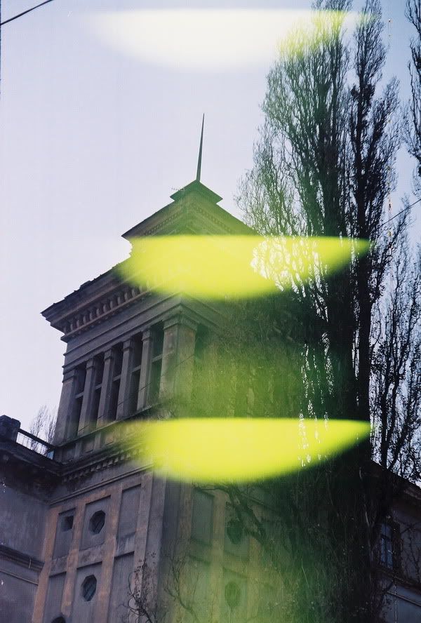

И сразу вопрос. У меня такая проблемма.
Решил попробовать поснимать на Зоркий-1 (взял у дедушки в шкафу=))
После проявки пленки оказалось что...
Вот такие дела. На всех кадрах. Я так понимаю это затвор?
Что делать теперь. Сколько может обойтись ремонт? Или может можете какие-то советы дать?
Очень хочу снимать на пленку, может имеет смысл купить другую камеру такого же типа?

Шторки может прохудились. Посмотрите на состояние шторок открутите объектив и посмотрите на состояние скорее всего потрескалось резиновое покрытие

Выкрутите объектив и попробуйте шторки на ощупь пальцем, если чувствуете шершавость, то нужно менять и заодно делать чистку смазку и настройку всему аппарату. Другая камера вполне вероятно может оказаться точно в таком же состоянии.

Вроде бы не чувствуется шероховатости, с виду все выглядит хорошо...

Выкрутите объектив и посмотрите на резину на гильзе и барабане, нет ли там трещин.
Если нет, нужно смотреть аппарат, если есть, то чего уж там смотреть, менять шторы нужно.
