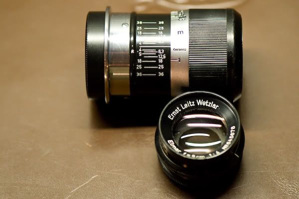

мой дед снимал на Leica, самого аппарата не осталось, но сегодня в мои руки попала его кож. коробка с надписью leitz leica, в кот, помимо цветных фильтров, спускового тросика, видоискателя и др. более или менее понятных вещей были
объективы (как я понял - все Leica M39 Mount):

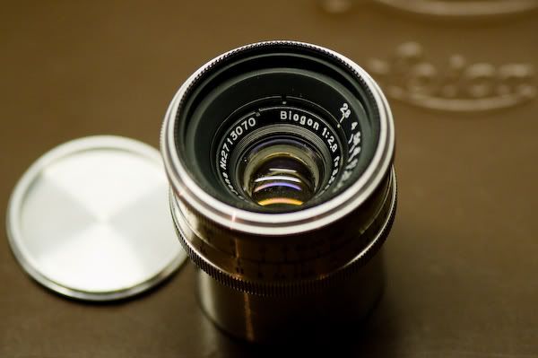

Carl Zeiss Jena T Biogon 1:2.8 f 3,5 cm N2713070 (1943 год??)
про него я нашел меньше всего информации. буду благодарен за ссылки.
что такое второй оптический элемент, кот. откручивается? конструктивная особеннось или...?

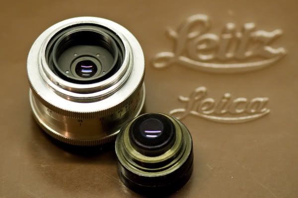

Ernst Leitz Wetzlar Elmar F= 9 cm 1:4 N645678 (1947 год???)
разбирается на 2 части - просто конструктивная особенность или....?

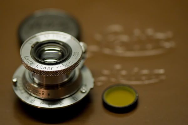

Leitz Elmar f = 5 cm 1:3,5 N535194 (1939 год???)
к нему есть фильтры. где про них можно подробней почитать? для чего они нужны и т.д.
Следующие предметы - больше вопросов:

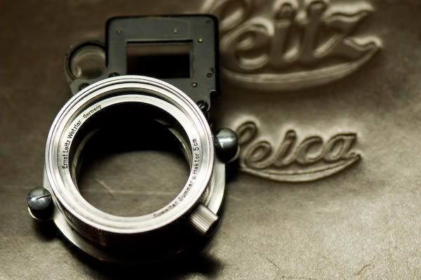

Summitar summar u. hektor 5cm
нашел, что это сlose up attachement, но смысл пока до конца не понял....?

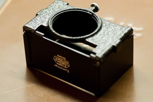

вот эта складная штука якобы называется barndoors, но толком предназначение пока не понял... поможете?

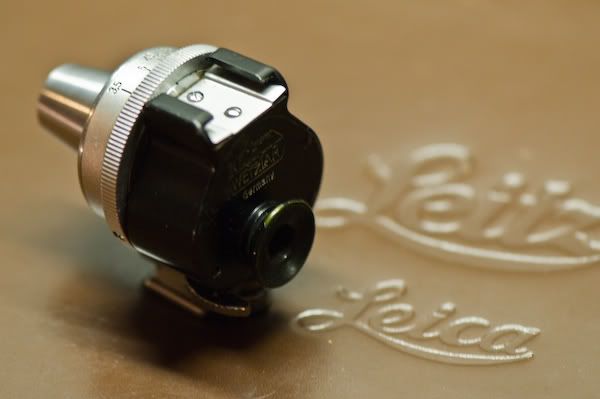

еще есть куча цветных фильтров и видоискатель вот такой:
я предполагаю, что у деда было что-то типа Leica III...Я увлекаюсь фото на уровне цифро-зеркало и rangefinder-leica по-своему манит, конечно, но вопрос - имет ли смысл покупать Leica III или Leica M и пользоваться хотя бы объективами через переходник М39 -> М (правильно?) или с практической точки зрения эти предметы и самое главное объективы уже не имеют смысла и стоит положить их на полку как память и любоваться?

Но видоискатели (какие конкретно?) и спусковой тросик я бы тоже купила :D

=Carl Zeiss Jena T Biogon 1:2.8 f 3,5 cm N2713070 (1943 год??) =
Всё время считал ,что в Йену часть производства переехало после войны. :roll:

Вот только заднюю линзу не надо так класть на стол, а?
Биогон - послевоенный резьбовой восточной-германский. Номера могут плыть.
У Эльмара-90 так и должна откручиваться башка для Визофлекса
Close-up адаптер - это типа "макро"
Barndoors - это емнип тоже для макро. Только для кадрирования.
если про биогон - то там задняя линза закрыта маленькой крышкой..

да можно и М6 если что. В принципе если не складывать тубусники 50 и 90 встанут на любую современную М-камеру. Биогон только на М3/2/4/4-2

Biogon 35/2,8 - великолепный широкоугольник, сам пользуюсь таким, и совсем не согласен что он фото-старьё ) (кстати, всегда был уверен, что он выпускался в военные годы как эрзац-вариант, "одолженный" Лейкой у Цейсса, в недорогой бюджетной алюминиевой оправе).
сlose up attachement - для съёмки с 50см указанными объективами, Summitar summar u. hektor 5cm..
barndoors - складная бленда с кодом SOOPD для объектива Summitar 50mm.
P.S. Хороший наборчик, кстати, очень приятный )

Leica III или Leica M и пользоваться ...объективами через переходник М39 -> М
Точно. Сам использую Эльмар 50/3.5 1934 года (непросветленный) - на IIIa и на М6 (чрезвычайно компактный вариант в сложенном состоянии)
Юпитер-12 (наш вариант немецкого Биогона) - только на M6 (в мою IIIa не влазит)
Итог: Прекрасные нежные стекла; по Юпитерам-12 на форуме есть статья "Многоликий Юпитер" - Ваш Биогон должен быть очень хорош, т.к. родной.
Зоркий-1 с И-22 даст примерно такое же счастье, только без бирки Лейка. Зоркий-с (без ушек) влезает в передний карман джинсов при сложенном И-22. Извините, если я кому-то надоел упоминанием про передний карман джинсов :? качество снимка вполне приемлемое http://rangefinder.ru/glr/showphoto.php ... ppuser/205
технически Индустар и Элмар -- разной конструкции, однако.

Биогон вообще или этот? На фотке 1943 года рождения.

Михалыч, я ни уха ни рыла в Биогонах, снимаю только японским Биогоном 28мм на Gontax G
исходил из того, что он послевоенный, как написал Квазит. война закончилась в 1945 а не в 1943. если он 1943 года -- значит военный, а тогда не было ГДР. в Германии 1943 года, как я слыхал по радио, уже ничего не делали такого для гражданских нужд, только для военных.
СообщениеДобавлено: 29 ноя 2009, 21:20  Заголовок сообщения: (no subject)

С датировкой я могу и лажать если что. Я не вкуривал настолько плотно версии биогонов в Войну, т.к. там я идеальный объектив не искал. За полным отсутствием такового.

По данным таблицы, приведённой в конце справочника всем известного MкКеона, "Серийные номера объективов Цейсса", объективы с номерами с 2678326 по 2790346 были выпущены в 1941 году, следовательно, и данный "военный" Биогон тоже. Соответственно, кстати, и мой, с номером 2714530.
