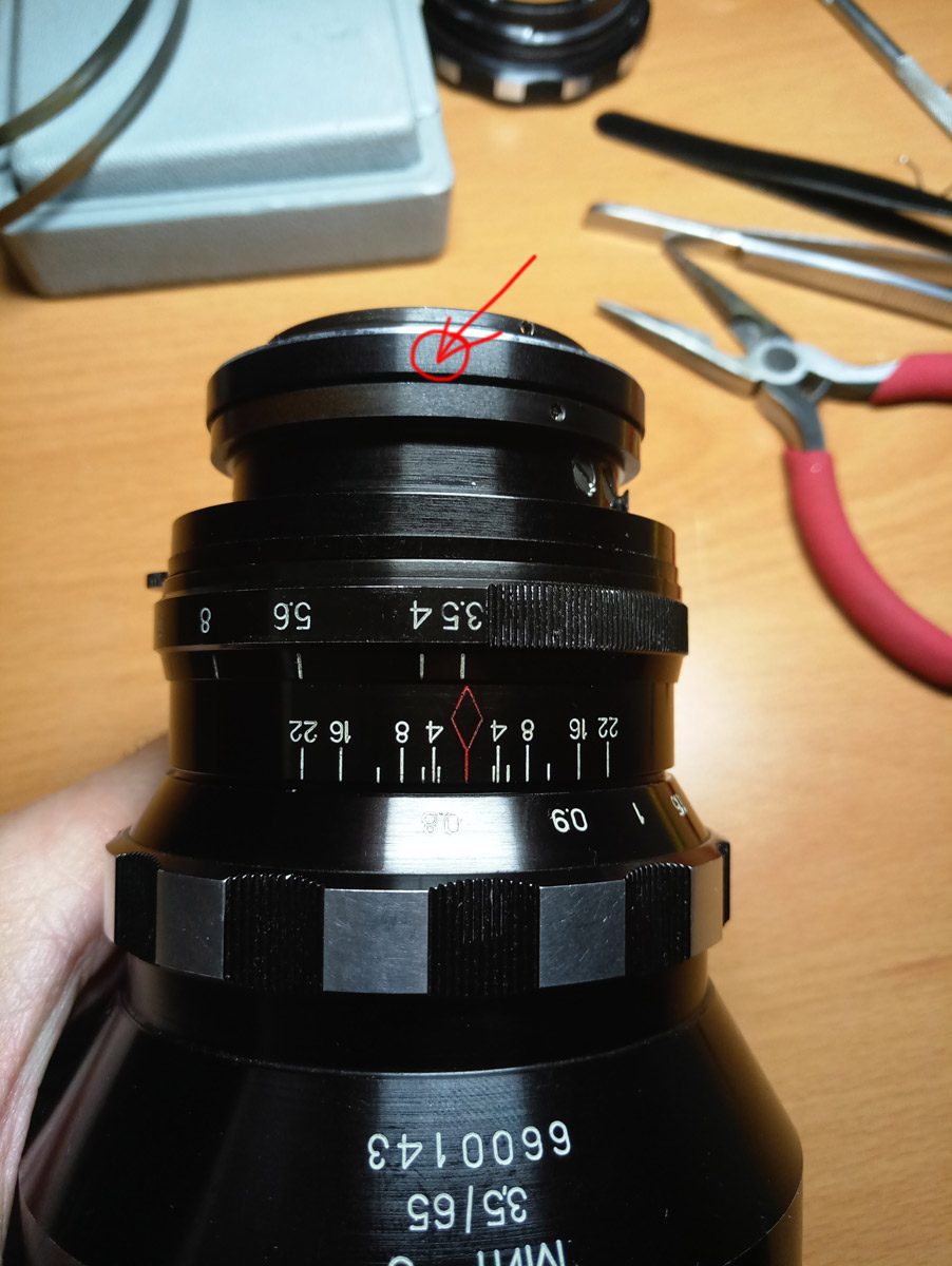

Доброго времени суток не могу снять первое кольцо (на фото помечено красной стрелкой) два винта по бокам открутил, но оно очень плотно сидит, даже не люфтит. Кто разбирал объектив помогите.
Причина, нужно как-то долезть до кольца с разметкой значений диафрагм. Видимо болтики ослабли и оно свободно крутится. Но чтобы до него долезть (я так понимаю) нужно снять все кольца которые идут внахлест.
Видео тут https://yadi.sk/i/qUg90tFqPVWOZA

Разбирал, менял пружинку, мыл стекла и лепестки но не помню уже.
Сейчас в наличии два корпуса - стекла оказались не для мытья, гаражное хранение с текущей крышой в течении ряда лет, коррозия (водичка с настойкой рубероида, кожи чехла и покрытия металла корпуса) сьела часть поверхности стекол, не всех, но одинаково - задние блоки линз, а передние затерты до посинения.

Может быть кто-нибудь вспомнит, это кольцо должно откручиваться или сниматься? Неужели никто не разбирал?

Разве он разбирается иначе чем
Индустар 61 Л/Д?
Открутить заднее кольцо и снять
линзоблок.
Сейчас в дороге, если до вечера никто
не подскажет, посмотрю в архивах.

Точно помню, что был такой объектив в ремонте.
Но к сожалению не найду архивных снимков.
В объективе Мир 1В , заднее кольцо держит блок линз и
геликоида вместе и выкручивается против часовой стрелки

Мне кажется здесь все сложнее. Просто дилемма, по какому пути применять силу богатырскую. Открутить его или снять?
