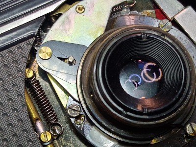

Посмотрите сдесь Разборка диафрагмы и объектива, даже из "картинок" всё понятно.
По возможности, для откручивания линзоблока, используйте
специальные инструменты.
Я часто пользуюсь этакой резиновой пробкой, даже если там есть шлицы,
чтобы ни чего не поцарапать.
Иx у меня много и разных размеров.
п.с. а что? селен ещё рабочий?

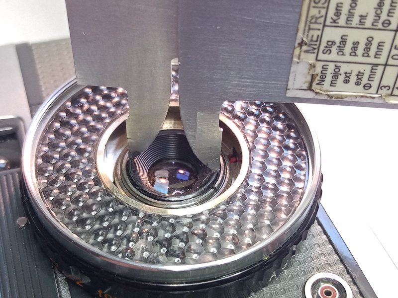

Любитель600 писал(а):
почему нельзя с большим усилием откручивать линзоблок,
очень чревато поломкой?
Плоскогубцами нельзя.
Подозреваю, что вы пытаетесь выкрутить нечто другое,
а не линзоблок.
Поломаете и будете жалеть.
Лучше к мастеру.
p.s. на фото то, что я иммел ввиду.
Правда манипуляции с другой моделью, но принцип ясен.
За отсутствием правильного инструмента можно
штангенциркулем, но никак не плоскогубцами.
Похоже вы делаете совсем первые шаги в ремонте камер.
Повторюсь, лучше к мастеру.
Вам лучше знать.

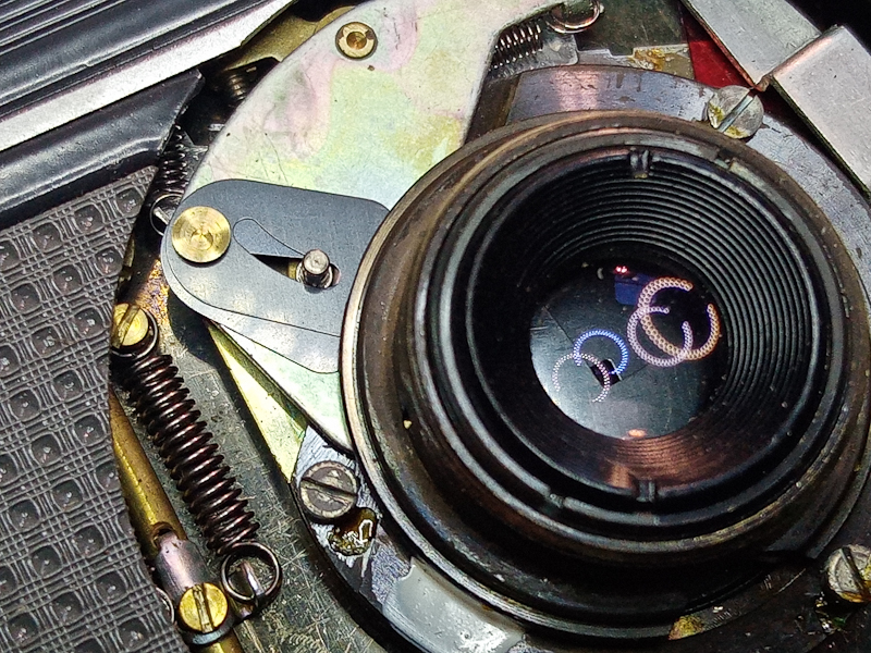

СообщениеДобавлено: 04 ноя 2019, 18:08  Заголовок сообщения:
Сообщения: 5720
жаль, что вы точно не помните
я показал принцип как это идёт.
собственно можно всё посмотреть по ссылке,
вооружится знаниями и сделать как надо.
чтобы добратся до диафрагмы, на этой модели, нужно как мин. снять верхнее кольцо,
prismatische Lichtmessring и вы уже видите два интересующих вас лепестка.

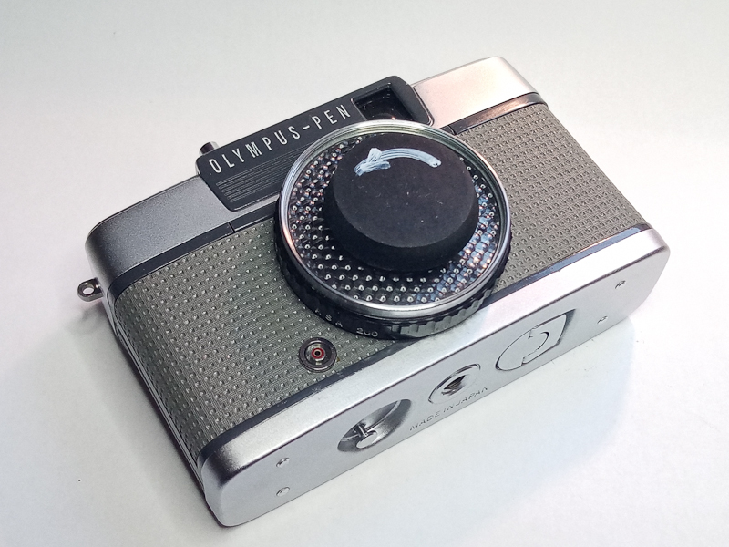

СообщениеДобавлено: 23 мар 2021, 22:33  Заголовок сообщения:
Починил свой Олимпус пен EES-2
Только у него утрачена кнопка перемотки плёнки.
Коллеги, есть у кого-нить желание и возможность открутить занюю панель, и измерить штангенциркулем параметры кнопки, сделать несколько фото?
Буду очень благодарен.
Можно на 3д распечатать.

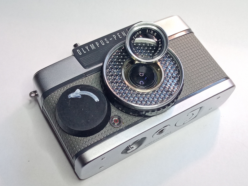

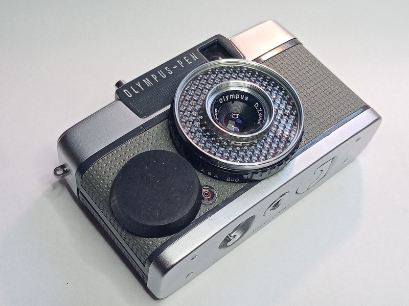

СообщениеДобавлено: 28 мар 2021, 20:03  Заголовок сообщения:
Мой печатник разошелся, сделал много кнопок...
И ещё крышку)
Спасибо, коллега!

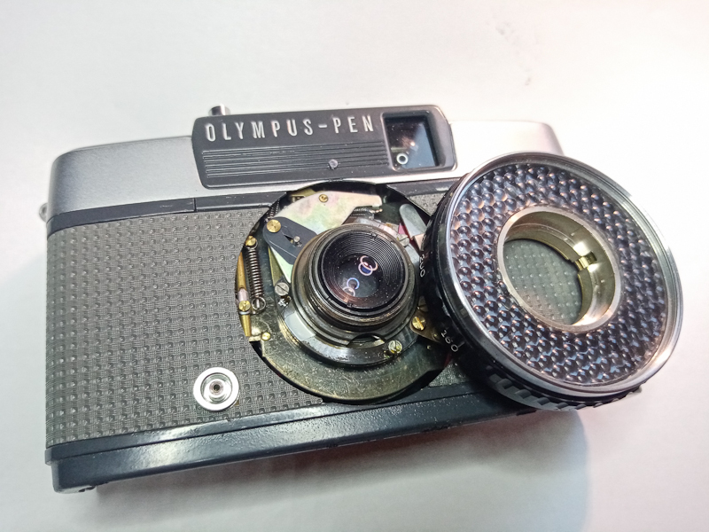

Добавлю сюда несколько советов.
1. Резьба винтиков с двумя дырочками на счетчиках всех Pen'ов откручивается ПО часовой стрелке. Я не рекомендую это делать пинцетом.
2. Чтобы добраться до диафрагмы в Pen EE, EE2, EE3, НЕ нужно отвинчивать линзы. Нужно открутить кольцо вокруг объектива, под ним будут 2 болтика, которые держут пластиковый фотоэлемент. Ослабить провода под нижней крышкой и извлечь фотоэлемент. Дальше видно будет, что делать.
3. При такой же разборке Pen EES2 вы рискуете сбить юстировку объектива, если не отметите положение блестящего кольца вокруг объектива отностильно самого объектива. Сделайте метку и запомните, в каком положении объектив выходит и входит в геликоид. Все точно так же, как с Olympus trip 35.
4. Если в вашем аппарате селен подсел и автомат делает явный пересвет экспозиции, попробуйте уменьшить сопротивление резистора в схеме. У меня несколько раз получалось улучшить ситуацию. Не забудьте пробовать замерять в разных условиях освещения.
Эти аппараты максимально ремонтопригодные. Я сделал сервис 7 разным Пенам и 6 из них я храню в своей коллекции:)
