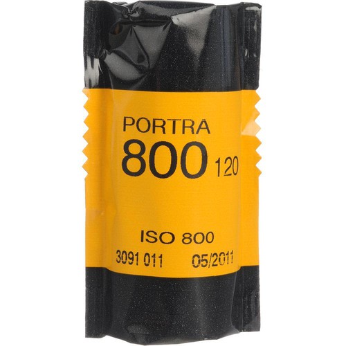

Текущее время: 09 авг 2025, 20:22
Начать новую тему Ответить на тему  [ Сообщений: 50 ]  На страницу 1, 2, 3  След.
СообщениеДобавлено: 12 дек 2016, 22:25  Заголовок сообщения: Portra 800 Срочно помощь!
Зарегистрирован: 09 дек 2016, 12:28
Сообщения: 29
Всем здравия! Подскажите, кто чем может, чем проявить Портру 800. Купил год назад, пушанул ее до 1600 и напрочь забыл чем собирался ее проявлять :headbang: расслабился я с digitaltruth. А теперь они убрали самые вкусные рецепты проявок, оставив только популярные.
СообщениеДобавлено: 12 дек 2016, 22:32  Заголовок сообщения:
Зарегистрирован: 09 дек 2016, 12:28
Сообщения: 29
Не отпускают меня странные мысли что в планах был D76...... но как то маловероятно...
СообщениеДобавлено: 12 дек 2016, 22:34  Заголовок сообщения:
Сообщения: 603
Откуда: Самара
Это шутка? Хм.. смешная немного..
СообщениеДобавлено: 12 дек 2016, 22:48  Заголовок сообщения:
Зарегистрирован: 09 дек 2016, 12:28
Сообщения: 29
про D76?
СообщениеДобавлено: 12 дек 2016, 23:31  Заголовок сообщения: Portra 800 Срочно помощь!
Сообщения: 2660
Откуда: Петербург
Dragon3877 писал(а):
чем проявить Портру 800
C-41
СообщениеДобавлено: 12 дек 2016, 23:48  Заголовок сообщения: Portra 800 Срочно помощь!
Зарегистрирован: 02 июл 2012, 22:59
Сообщения: 641
Откуда: Москва-СПб
karlukov писал(а):
Dragon3877 писал(а):
чем проявить Портру 800
C-41
С учетом пуша - С-42 или даже С-42,5
ЗЫ. Если без шуток - пуш плохая идея. Ее по хорошему надо снимать как 400 и обрабатывать по техпроцессу. Тогда шоколад.
СообщениеДобавлено: 13 дек 2016, 00:14  Заголовок сообщения:
Зарегистрирован: 09 дек 2016, 12:28
Сообщения: 29
У меня ч\б вариант. Я ее взял на пробу именно как 800ку для рарспушения .
Короче не дождался я ответа - зафигачил д76 1+1 18 минут. Пока купается, ничего толком не ясно. Но негатив коричневый....
СообщениеДобавлено: 13 дек 2016, 00:41  Заголовок сообщения:
Сообщения: 1072
Dragon3877 писал(а):
У меня ч\б вариант. Я ее взял на пробу именно как 800ку для рарспушения .
Короче не дождался я ответа - зафигачил д76 1+1 18 минут. Пока купается, ничего толком не ясно. Но негатив коричневый....
Единственная мне известная чб портра - portra 400bw. Но она хромогенная и для c-41, как и все остальные портры. Как выглядит ваша 800я черно-белая?
СообщениеДобавлено: 13 дек 2016, 00:48  Заголовок сообщения:
Зарегистрирован: 09 дек 2016, 12:28
Сообщения: 29
Я бы конечно описал, но по памяти уже не осилю. Помню что от 400ки отличалась только цифрой.
В общем проявилась нормально, 18минут многовато, я бы второй раз сделал бы 17. В целом поправимо. Негатив коричневый, похож на цветной :roll:
В общем не знаю что я наделал, но вроде есть результат. Что будет на отпечатке х\з но так хоть поглазеть можно :)
СообщениеДобавлено: 13 дек 2016, 00:57  Заголовок сообщения:
Сообщения: 2486
ну вроде коричневый и очень плотный негатив - это именно то, что получаешь, когда проявляешь цвет в чб-химии...
СообщениеДобавлено: 13 дек 2016, 01:01  Заголовок сообщения:
Сообщения: 1072
А откуда инфа, что она чб?
СообщениеДобавлено: 13 дек 2016, 01:09  Заголовок сообщения:
Зарегистрирован: 09 дек 2016, 12:28
Сообщения: 29
Не ней написано B\W . Ну и покупал я ее как чб, тк в цвете только на цифру фотографирую и на прилавок с цветной пленкой даже не заглядываю.
СообщениеДобавлено: 13 дек 2016, 01:19  Заголовок сообщения:
Сообщения: 2334
Dragon3877 писал(а):
У меня ч\б вариант. Я ее взял на пробу именно как 800ку для рарспушения .
Короче не дождался я ответа - зафигачил д76 1+1 18 минут. Пока купается, ничего толком не ясно. Но негатив коричневый....
Почему не дождался? :) Сразу же написали, что по С-41.
СообщениеДобавлено: 13 дек 2016, 01:25  Заголовок сообщения:
Сообщения: 4835
Dragon3877 писал(а):
Не ней написано B\W . Ну и покупал я ее как чб, тк в цвете только на цифру фотографирую и на прилавок с цветной пленкой даже не заглядываю.
А у Вас коробочки не осталось случайно или касеты с надписями? Могли бы показать, что за плёнка такая?
СообщениеДобавлено: 13 дек 2016, 01:29  Заголовок сообщения:
Сообщения: 2334
Dragon3877 писал(а):
...Что будет на отпечатке х\з но так хоть поглазеть можно :)
Ничего сильно хорошего уже не будет.
Печатать с цветного негатива проявленного по С-41 само по себе занятие не очень увлекательное, а с цветной плёнки проявленной в ч.б.
Там маска же почти не пробивная.
СообщениеДобавлено: 13 дек 2016, 01:35  Заголовок сообщения:
Сообщения: 1072
Dragon3877 писал(а):
Не ней написано B\W . Ну и покупал я ее как чб, тк в цвете только на цифру фотографирую и на прилавок с цветной пленкой даже не заглядываю.
Вообще единственными чб пленками с 800 исо в названии вроде были fomapan special 800 и fomapan T800.
Можно предположить,что ваша - какой-то инженерный сэмпл стоимостью в ящик обычной пленки, но такие вещи случайно не покупают. Формат 135 или 120?
Старая портра 800 120 имела черную упаковку, что могло навести на неправильные мысли о ее монохромности
СообщениеДобавлено: 13 дек 2016, 01:40  Заголовок сообщения:
Зарегистрирован: 09 дек 2016, 12:28
Сообщения: 29
:lol: :lol: :lol: не сразу, а через 10 минут!!! Я почти день угробил на поиски как ее проявить и эти 10 минут для меня оказались вечностью. Я пошел и замочил ее в том что было уже готово! :D
Да я уж было метнулся за подложкой, но мусорное ведро уже пустое.... Я ее еще с утра в бочек зарядил и тут меня озарило что это такое. И началось..... Помню коробка была желто-черная.
Формат 120. Покупал год назад, на коробке свежая дата, цена 1200р примерно +\- 100р. Точно помню ровна в два раза дороже 400го ТМХ
СообщениеДобавлено: 13 дек 2016, 01:40  Заголовок сообщения:
Сообщения: 4835
С хромогенной четырёхсотки я печатал, получаются ч/б фотографии на ура. Сам неделю назад отснял катушку Kodak Professional BW 400 CN , хромогенную по с-41. А что у человека за портра такая 800 bw???? Интересно было бы посмотреть.
СообщениеДобавлено: 13 дек 2016, 01:41  Заголовок сообщения:
Зарегистрирован: 09 дек 2016, 12:28
Сообщения: 29
Вот саму обертку не помню, была в отдельной коробке, хотя я обычно беру по пять штук в одной коробке.
СообщениеДобавлено: 13 дек 2016, 01:51  Заголовок сообщения:
Сообщения: 1072
Волшебная какая-то пленка...
Начать новую тему Ответить на тему  [ Сообщений: 50 ]  На страницу 1, 2, 3  След.
